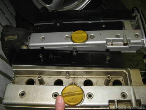

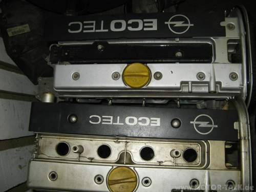

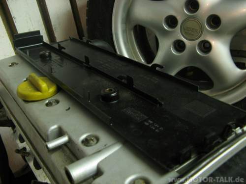

Die Abdeckung ist nur von hinten nach vorne draufgeschoben und wird nur durch den Stecker der Zündleite gehalten.
Keine Schrauben !
Seid ihr da sicher? Da sind doch 2 Löcher für die Torx-Schrauben die da normalerweise sind!?
Beim X20XEV sind da mittig zwei Befestigungslöcher.
Beim Y/Z22XE sitzen im Ventildeckel rechts und links je zwei Stege, unter die entsprechende Haken an der Abdeckung greifen.

Okay... beim Kauf war da nämlich eine Abdeckung drauf...allerdings an einer Stelle gebrochen und mit 2 Löchern wo die Schrauben meiner Meinung nach fehlten. Ist aber der Y22XE.
zur Ergänzung: keine Torx-Schrauben,sondern Imbus-Schrauben sind da drin (beim X20XEV) 😉
Ok ok, dann bleibt noch das Thema mit den Zündaussetzern. :-\
Kontakte der Kabel habe ich heute bereits gecheckt.
bei Y22XE keine schrauben wie Kurt schon gesagt hat
