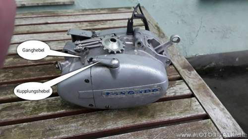

Hallo Leute,ich brauche dringend Eure Hilfe!Habe bei Ebay ein klasse Motor inseriert,leider weiß ich nur die Daten die auf die Motor Plakette stehen.Motor Nr.:3406204,Baujahr:1962,2,6 Ps,Handschaltung.Meine Frage:hat der Motor 3 oder 4gänge und von welcher Zündapp Serie stammt der Motor?Danke im voraus!
Ist ein Dreigang Combinette Motor Typ 267.

@PKuUivE3 schrieb am 21. Dezember 2017 um 12:05:31 Uhr:
Meine Frage:hat der Motor 3 oder 4gänge ...
Das kannst du selbst ausprobieren, indem du mit dem Ganghebel die möglichen Gänge “erfühlst“. Zündapp hat meines Wissens nur einen Bowdenzug für die Gangeinstellung und natürlich den Kupplungszug. Es handelt sich doch höchstwahrscheinlich um eine Handschaltung. Die Funktionsweise des Ziehkeilgetriebes müßte identisch zu deiner ZD50 sein, d.h. dort einfach nachschauen, wie sich der Ganghebel beim Schalten der Gänge bewegt. Dann mußt du nur noch an dem Motor-/Getriebeblock probieren, wieviele Gänge möglich sind. Die Rastung der Gänge erfolgt nicht am Ganghebel, der am Motorgehäuse sitzt. Daher mußt du das Ritzel am Getriebeausgang bewegen, während der Ganghebel in eine mögliche Gangposition gebracht wird, um die Wirkung eines geschalteten Ganges z.B. am Pleuel erkennen zu können.
Insofern ist es sogar ganz praktisch, daß Kolben und Zylinder nicht dabei sind. 😉
Ganghebel
Ja natürlich!Ein wenig nach Denken,meinerseits und meine Frage hätte sich erübrigt.Vielen Dank auch!
