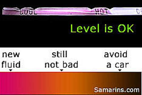

Das Getriebeöl misst man indem man den Wagen laufen lässt, den Wahlhebel langsam einmal durch alle Positionen schaltet und dann zurück auf "P" und dann den Ölstand mit Hilfe des Peilstabes misst (bei laufendem Motor) - Das Getriebeöl sollte dabei seine 80 Grad Celsius haben - z.B. mit dem TIS oder einem Thermometer ablesbar...
Ich würde es regelmässig kontrollieren - schon wegen der Farbe...
denn - siehe beigefügtes Bild:
Trannyfluid
