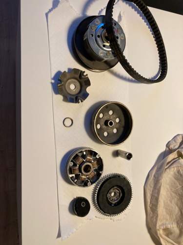

Hallo, ich wollte hier mal eine kleine Rückmeldung geben:
Variokasten abgebaut, alles sieht augenscheinlich okay aus. Der riemen hat 0,1cm Verschleiß. Habe jetzt einen neuen bestellt. Ansonsten sieht alles in ordnung aus. Kupplung und Wandler wurden auch ausgebaut, gereinigt.
Kupplungsbelag noch in Ordnung oder verschlissen?
Glocke in Ordnung, Wandler lässt sich zusammen drücken und geht wieder auseinander.
Den werde ich aber auch mal auseinanderbauen und neu fetten.
In letzter Zeit zieht er gar nicht mehr so richtig. fahre auch kaum längere strecken mehr mit dem roller, habe angst i-wo in der pampa liegen zu bleiben. auch das mit offenem tankdeckel probiert, kein unterschied.

Hi!
Für mich hört sich das an wie eine verschlissene Variomatic und es sieht auch so aus.
Hier ein Beispiel für das was ich nun kaufen und einbauen würde:
https://www.heavy-tuned.de/.../?...
Prüfe nochmal ob das wirklich für dein Fahrzeug passend ist. Die 60 Eur sind gut investiert.

Also die rollengewichte sind definitiv noch schön rund. Kann mich an meinen alten Honda Roller erinnern, da waren sie nach einer Weile eckig.
Außerdem kommen mir die Gewichte viel zu leicht vor. Habe leider keine feinwaage.
Was sieht an der variomatic verschlissen aus?

Hallo!
So wie ich das sehe fehlen an den Rollen teilweise Teile der Oberfläche und der Belag der Variorolle sieht auf dem Bild ungleich abgenutzt aus.
Vergleiche das am Besten mit den Bildern der Neuteile aus meinem Link.
Da das Ganze ohnehin bereits zerlegt ist, kann man die 60 Eur in meinen Augen auch investieren und diese Fehlerquelle damit ausschließen.
Deine Beschreibung hört sich für mich danach an.
Außerdem noch das Übliche ansehen wie Ansaugstutzen (porös?), Kerzenstecker und Zündkabel (locker, sauber?).
Man muss sich manchmal Schritt für Schritt durcharbeiten. Wenn du andere Threads zu Automatikrollern hier liest siehst du, dass es gar nicht mal so selten die eigenartigsten Ursachen für ein Problem gab, an die zunächst niemand gedacht hat.

Kerzenstecker, ASS sieht soweit alles gut aus. Ist ja auch grad mal 7 Jahre und 4000km alt. Alles schon gereinigt.
Ich will halt nicht alles unnötig auf Verdacht tauschen. Ich warte jetzt auf den Keilriemen. Mal gucken was dann passiert.
