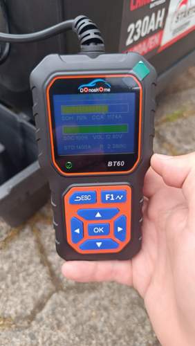

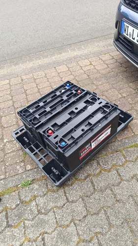

Guten Abend zusammen,
Ich habe schon ein wenig rumgeforscht, aber im Endeffekt nirgends was informatives bzw dementsprechendes gefunden.
Ich habe zwei neue Batterien (Nassbatterien) gekauft, mit dem Batterietester kommen hier aber ziemlich schlechte (?) Werte raus.
Ich habe extra zwei verschiedene Batterietester benutzt - auffällig ist, dass der eine Batterietester einen andern SOH anzeigt wie der andere. Die Messwerte ähneln, bis auf den errechneten(?) SOH.
Kapazität: 230Ah
Batterietechnologie: Nassbatterie
Kaltstartstrom: 1400A/EN
Nennspannung: 12V
Batterie 1:
Tester 1: SOH 89% - 1156A - 12.75V - 2.32MOhm / SOC 100%
Tester 2: SOH 71% - 1182A - 12.77V - 2.27MOhm / SOC 100%
Batterie 2:
Tester 1: SOH 89% - 1147A - 12.78V - 2.34MOhm / SOC 100%
Tester 2: SOH 70% - 1174A - 12.80V - 2.28MOhm / SOC 100%
https://www.batteriespezialist.de/Langzeit-LKW-Batterie-SMF-230Ah-12V
Mich wundert, dass eine so große Abweichung zu den laut Spezifikationen angegebenen 1400A Kaltstartstrom besteht. Gemessen wurden die Batterien direkt bei Lieferung auf der Europalette draußen bei ca. 20-23 Grad Außentemperatur. Messverfahren wurde auch auf EN eingestellt.
Darf das so sein?!
VG und danke!

Ja, der CCA erscheint etwas gering, zumal, zumindest die CCA-Messgeräte, die ich getestet habe, tendenziell immer etwas optimistisch angezeigt haben.
Bei Neubatterien hatte ich zudem noch nie den Fall, dass so ein Messgerät weniger als den aufgedruckten CCA-Nennwert angezeigt hatte.
Lass dich nicht von den errechneten SOH-Werten (oder sonstiger Batteriequalitätsangaben) solcher Tester beeindrucken.
Beurteilen können die meisten Tester eine Batterie nicht so wirklich. Wenn da "gut" steht, muss das nicht immer bedeuten, dass die Batterie auch "gut" ist.....
Was sie können, ist, den Kaltstartstrom feststellen und diesbezüglich unterschieden sich die beiden Tester nur im völlig normalen Bereich.
hast du die Batterie nach der Lieferung noch geladen?
Du könntest die Batterien teilentladen, danach vollladen und danach wieder minimal entladen. Wenn sich der CCA-Wert dadurch nicht merklich bessert, kann das auf einen Mangel hindeuten. Zumindest bringen die Batterien dann nicht das, was versprochen wird.
Individuelle Fehler der Batterien scheint es nicht zu geben, denn dann würden die Spannungs- und CCA-Werte untereinander stärker abweichen und dass beide Batterien den gleichen individuellen Fehler haben, ist unwahrscheinlich.
Hast du deinen CCA-Tester mal an anderen, relativ neuen Batterien geprüft?

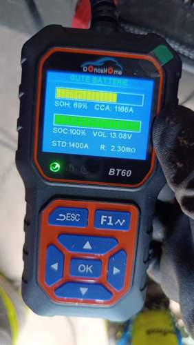

Hallo nochmal zusammen,
nachdem die Schreie groß wurden nach einem "erstmal aufladen bevor meckern" (trotz einem 100% SOC bei Auslieferung) habe ich nun die Batterien mehrtägig mit einem smarten Victron Ladegerät aufladen lassen.
Viel verändert hat sich nicht:
Batterie 1:
SOH - 69% - CCA 1169A - 13.02V - 2.29mOhm - SOC 100%
Batterie 2:
SOH - 69% - CCA 1166A - 13.08V - 2.30mOhm - SOC 100%
Und nun?! Wenn man nach dem Wert für den Kaltstartstrom geht (nur noch 1166A anstelle der versprochenen 1400A), wären die Batterien ja schon älter und weit entfernt von neuen Batterien?!
