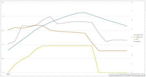

Allerdings (nach Einbau der Downpipe) geht der jetzt so gut, dass der Ladedruck bei der Anzeige über 2Bar (Atmosphärisch) schießt und dann wieder auf 1.7Bar zurückgeregelt wird. Das merkt man durch kleine Ruckler im hohen Drehzahlbereich, immer wenn er über 2Bar erreicht ...
Ich frage mich allerdings, wie kann das überhaupt so extrem sein, dass der Ladedruck so eskaliert?
Anbei noch ein Bild (n75 bitte ignorieren das stimmt nicht). Der Ausschlag auf 2Bar ist gut zu sehen.
