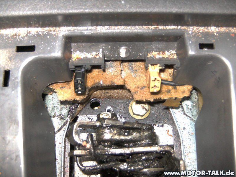

Hi Leute,
ich habe mir mal dieses Bild
http://www.motor-talk.de/.../Attachment.html?attachmentId=634007
angesehen und da ist ein schwarzer und der gelbe Stecker. Beide Stecker scheinen aber jeweils 2 Kontakte zu haben, stimmt das?
An welcher Stelle legt man das schwarze Kabel am besten auf Masse?
Die Diode an die Kabel loeten krieg ich hin, aber das mit dem Anschliessen... Bin da noch kein Experte 🙂

Ich habe mich auch schon gefragt für was diese beiden Stecker gedacht sind.
Der (einpolige) gelbe Diagnosestecker ist bei mir neben der Zündspule.

Der gelbe Diagnosestecker ist bei manchen neben der Zuendspule, bei anderen unterm Schaltsack. Ist denke ich bei mir auch so, hab den V.A.G.lern nicht ueber die Schulter geschaut, aber denke stimmt so... (schon aus anderen Beitraege mich schlau gelesen) 🙂
