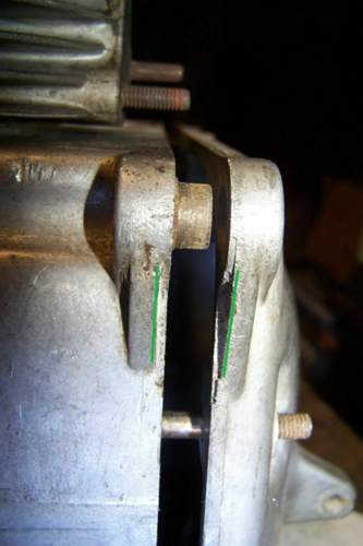

Alle Schrauben raus? Manchmal versteckt sich auch eine unter Luftfilter Gehäuse. Und dann wie schon geschrieben Deckel ringsum mit Gummihammer lösen. Oder vorsichtig kleinen, schmalen Meißel zwischen Deckel und Gehäuse. Passendes Werkzeug ist Voraussetzung dafür.
Wenn ein Deckel mit Passhülsen versehen ist, sollte der Konstrukteur aber
eine Möglichkeit vorgesehen haben, den Deckel ohne Beschädigung der
Dichtfläche abzuhebeln 🙂
I.d.R. in unmittelbarer Nähe der Passhülsen (siehe Foto)
