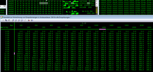

ja, deutet dann ja alles darauf hin. theoretisch. Wenn der Test besagt, die sind hin, dann stimmt das normalerweise auch.
Was er beschrieben hat, passt zum Wert VL, der als nicht ok markiert ist. Daneben steht, das der Testdruck 1800 Bar war. Die hat man eher bei Volllast über 3000 upm. Ansteuerung war 740 micro s. Das hat man auch nur bei Volllast und ich glaube bei 150PS sogar nicht erreichbar, weil es die letzte Zeile in der Map ist bei 1800 Bar. Das sollen dann 90mm3 sein. Also zum Test passt es eigentlich gut wie es im MStG hinterlegt ist. Mich wundert dann, dass es nicht passen soll.
Ich bin kein Tester bzw habe noch nie an einem Injektoren Prüfstand gestanden aber die Maps im MStG und das CR System von Bosch verstehe ich ziemlich gut, da ich auch schon oft Injektoren in Motoren gebaut habe, wo sie nicht rein gehören und dazu die Software angepasst habe. Daher bin ich bei der Aussage skeptisch gerade.
Die vorletzte Spalte mit dem +- ist der Sollwert und die danach der gemessene Wert. Da jetzt bei den Kreuzen die Sollwerte nicht mit denen in der Injektoren map im MStG übereinstimmen, hätte ich gesagt da wurde etwas falsch ausgewählt.
Ansonsten kann ja nur sein, dass ich VL und VE 2 nicht richtig verstehe, aber ein Druck und eine Ansteuerzeit mit dem entsprechenden Ergebnis, passend zur tatsächlichen Injektormap heißt für mich: das passt zusammen. Nur der Sollwert auf dem Papier irgendwie nicht. Das finde ich recht komisch.

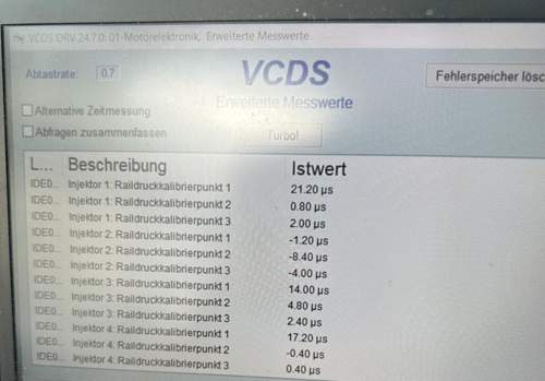

@BLiZZ87 So, Injektoren sind drin. Hat alles geklappt. Habe die per VCDS angepasst, Kraftstoffsystem entlüftet (mehrfach) und die Grundeinstellung Kleinstmengen durchgeführt.
Erstes Mal anspringen hat er kurz georgelt. Seitdem springt der immer ohne Probleme an. Ohne Ruck. Ein deutliche Verbesserung zu vorher. Auch im Leerlauf ist das raue und unruhige verschwunden. Das Nagel ist deutlich heller und schneller geworden (ist das gut oder schlecht? Ich habe keine Ahnung, aber es hört sich gesünder an), diese "Plopp plopp plopp" und brummigen Geräusche sind weg.
Was geblieben ist: Das Zittern der Drehzahlnadel im zweiten Gang Schubbetrieb. Und halt die kurze Drehzahlanhebung beim Gas geben. Aber die Drücke der Kupplungen sind bei VCDS Soll = Ist. Ebenso der Kraftstoffhochdruck.
Fürs erste bin ich zufrieden.... wenn das Kleckern aus dem ZMS Bereich wieder kommen sollte, muss der halt zur Werkstatt zurück, wo es gemacht worden ist.
