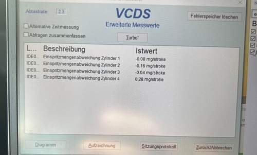

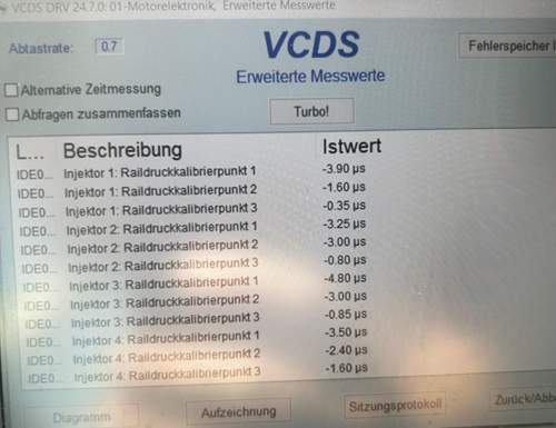

Zur Vollständigkeit mal Auszug VCDS mit neuen Injektoren. Vllt. für den einen oder anderen interessant.

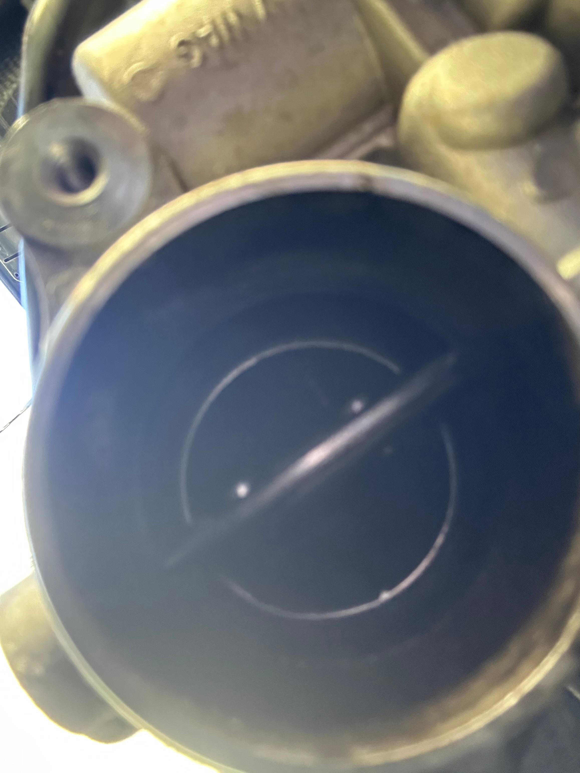

  • habe den ladeluftschlauch vom Turbo zur Saugrohrklappe (Drosselklappe) abgenommen. Der war im Knick der kurz vor der Drosselklappe ist, leicht öl-schlammig. Die Drosselklappe war komplett frei von Russ. Habe die sicherheitshalber auch am Rand etwas mit Bremsenreiniger gereinigt.

jetzt das positive Update: ich wollte den Passat umparken und er fing an zu orgeln. Das Display flackerte dabei. Fehlermeldung „rangierfunktion außer Funktion“ konnte ich noch lesen und nach 3-5 Sekunden sprang er dann an. Und was soll ich sagen: super ruhiger und leiser Leerlauf. Obwohl der Passat komplett kalt war.
jetzt weiß ich nicht, wie ich den lauten/rauchen Leerlauf nun wegbekommen habe (habe nichts per OBD/VCDS gemacht). Und warum er beim starten so georgelt hat. Lag es an der Drosselklappen Reinigung oder am Wasser in Motorraum durch die Reinigung es waren jetzt keine Massen. Sondern nur das umhergespritze Wasser vom Kühler.
