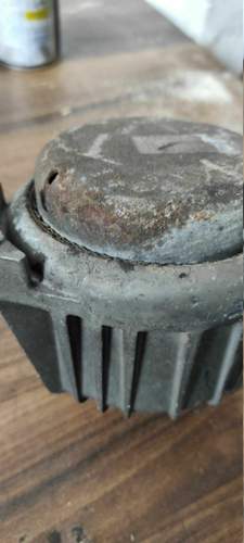

Moin.
Heute bin ich ganz normal gefahren (50kmh).
Da kam plötzlich ein Vogel von vorne rechts, flog unter meinem Auto, hörte nur noch ein klopfen.
(Bitte nicht kommentieren, bin immer noch voll fertig deswegen)....
Kurz darauf kam ich Mal an einer Ampel und da hatte ich ein "Problem" was ich vorher nicht hatte. Beim anfahren, kurz bevor die Kupplung raus ist und das Auto normal fahren sollte, spürt man ein vibrieren. Schon fast so, als würde er gleich aus gehen. Gleichzeitig fühlt es sich so an als würden die hinteren Reifen durchdrehen.
Ich habe ein bisschen recherchiert und bin auf dem Hinweis gestoßen, dass es das Zweimassenschwungrad sein kann.
Falls es dies sein sollte, gibt es eine Anleitung wie man das tauschen kann?
Zum Fahrzeug:
C Klasse CDI, s204 2008 Schalter, Diesel.
Wäre für jeden Rat dankbar.

Wenn man die Kupplung langsam kommen lässt, rupfen die alle. Mercedeskrankheit (meine seit über 250.000km), Kupplung bei wenig Drehzahl schnell kommen lassen und den Rest regelt das Gaspedal.

Also unser S204 mit OM646 Diesel macht das selbe Phänomen auch, so etwa seit 250.000 Kilometern. habe aber immer noch die erste Kupplung und das erste Zweimassenschwungrad drin, obwohl wir oft schwere Anhänger ziehen. Also bleib mal locker. Und die sache mit dem Vogel............ solche Gedankengänge ebenso wie die meisten Fragen der letzten Zeit wie "kann ich 20 Zöller Räder mit 305er Reifen fahren" werden wohl irgendwann der Grund sein mich von meinem S 204 zu trennen, nicht die Technik und die vernünftigen Rückmeldungen hier im Portal.

Du hast es nicht bemerkt, weil du seit dem Vorfall gefühlvoller handelst. Man findet hier haufenweise rupfende Kupplungen bei den Autos. Die leben so gut wie alle nicht.
Aber im Ernst, die Kupplung läuft ja gekapselt und da kommt kein Vogelteil rein. Ich würde das Auto mal einer Unterwagenwäsche unterziehen.

Vielleicht hat das Vögelchen ein Kabel getrennt oder angerissen?
Geschwindigleitsensor im Diff.? Raddrehzahlsensor?
Aufbocken und schauen, vielleicht vorher den Fehlerspeicher auslesen?

Der Vogel hat mit deinem Problem nichts zu tun. Wenn da ein Kabel vom Raddrehzahlsensor abgerissen wäre, hättest du eine Fehlermeldung im Kombiinstrument. Laß das Auto mal auslesen, dann sieht man weiter.

Defektes ZMS soll beim Abstellen des Motors hörbar sein...Vibrationen sind auch eines der Symptome.

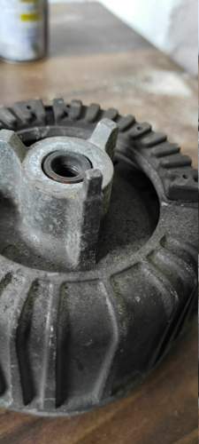

Moin.
Dachte ich gib mal ne Rückmeldung. Es war der Motorlager.....
