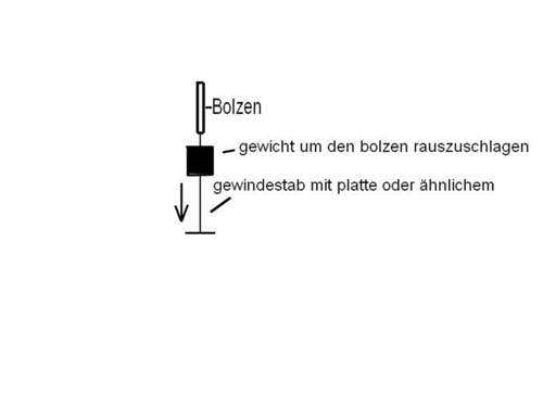

welcher stift? hat einer vieleicht bilder?
wasser und öl ablassen hab ich auch so schon öfter gemacht
die kettenführung hat nen drehpunkt, damit sie beweglich ist. dier drehpunkt ist ein stift, oder bolzen, der vorn ein gewinde hat in welches der bolzenauszieher eingeschraubt wird. dann wird mit dem spezialwerkzeug der bolzen entfernt und fertig. bild hab ich leider noch keines und wenn dann nicht in zerlegtem zustand.
hmm naja also spezialwerkzeug hab ich keins außer drehmomentschlüssel
was muss ich kaufen?
versuch es zu leihen. oder improvisiere. ich denke nicht das sich das lohnt. eher nimmst nen gewindestab, der so weit wie möglich vor geht. dann schweißt vorn irgendwas drann das du gegenschlagen kannst und den bolzen nach vorn raus bekommst.
so wie auf der skizze etwa ist das werkzeug von mercedes aufgebaut.
vllt hilft dir das weiter

also ohne Spezialwerkzeug wird da schon schwer die Ventilfedern zu spannen um die Hydrostößel rauszumachen, dass sollten vorallem auch 2 Personen machen (Einer spannt der andere nimmt die Stößel mit nem Magneten oder so heraus); VORSICHT FINGER !!!! 😁
Den Bolzen wegen der Steuerkettenrad hab ich damals falls es der gleiche ist von dem ihr redet 😁 mit nem Körner und viel schmackes rausgeklopft bisser kommt dann kannst ihn locker rausziehen.
