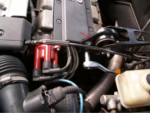

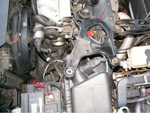

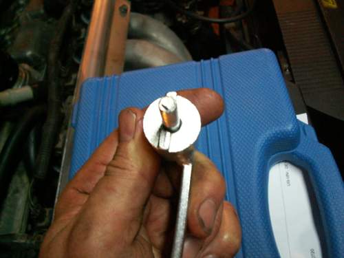

@Topmix : ich habe so einen "Bastler"-Feststeller, den man aber leider nicht "ad-hoc" montieren kann, wenn man diesen üblichen <850er oberes Motorlager-Halter> hat, da der dann in der "Tiefe" des 'Tools' im Weg ist. Falls dieser Haltearm (Bild 1 - 2) bei Dir (99er C70) nicht vorhanden ist, könnte man das Teil wohl verwenden; kann ich per DHL schicken.
