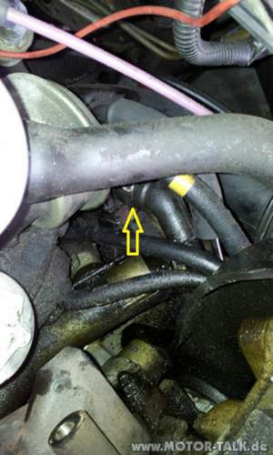

Das Öl hinten kann prinzipiell auch von der Ölrücklaufleitung stammen. Wenn diese undicht ist dann tropft es direkt auf der Antriebswelle und diese verteilt alles super bis hinten zum Endtopf.
Ich würde die Ölfalle nochmals zerlegen und die Übergänge am Motorblock kontrolieren ob die richtig durchgängig sind.
Ansonsten bildet sich Druck und das Öl wird vor dem Turbo gepumpt der es dann fleißig weiter ins LLK pumpt.
Nimm den dickeren Schlauch von der Ölfalle der vor dem Turbo sitzt ab und schaue ob dort Öl rauskommt wenn ja dann stammt das Öl was verbrannt wird von der Ölfalle.
Ich habe auch das Gefühl, dass es durch Ölfalle kommt. Nachdem ich jetzt Luftfilterkasten entfernt habe, sieht man auch das Elend. Welchen Schlauch meinst du überhaut? Hast Du vielleicht eine Skizze bitte. Wäre sehr nett. Ich habe auch keine Kneifzange und Schelle parat.
Dieser hier

Ok, vielen Dank, werde ich morgen früh machen.
Falls da Öl rauskommt, gehe ich davon aus, dass ich die Ölabscheider, Kurbelgehäuseentlüftung erneuern muss. Soll ich Ölschlammspülung davor oder danach machen?
