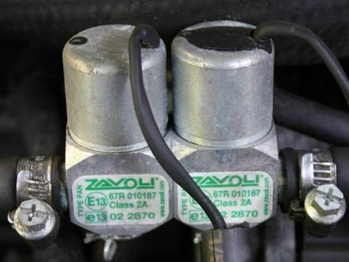

LPG-Einblasdüsen eingeklebt...ist eine typische Geschichte, wenn die Anlage mal eben schnell eingebaut worden ist.🙁
Bei Ansaugbrücke naus Kunststoff ist dies durchaus legitim, aber dann nimmt man einen 2-Komponenten-Klebstoff und keinen Scheibenkleber.
Scheibenkleber ist nicht ölfest...löst sich also durch Öl, Kraftstoff auf...wird weich und dann undicht.😠
Abhilfe: den alten Kram ausbauen und vernünftig einbauen. Einfach was draufschmieren ist keine Lösung!

Manche Gas-Umrüster kleben die Gaseinblasdüsen mit Scheibenkleber ein...und dann kann es dort zu Luftleckagen kommen.🙁
Da also unbedingt mal genau nachsehen.🙂
Schockierend, also der Fensterkleber. Das muss ich prüfen und definitiv nachsehen.
Nur, was schmiere ich zum abdichten da hin wenn was sein sollte oder wie erkenne ich das...
