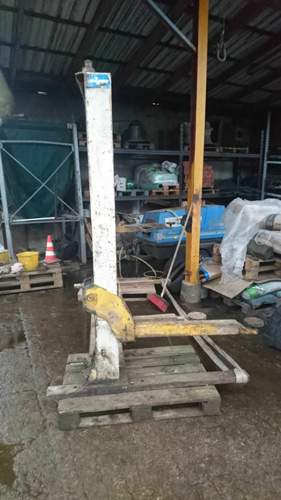

Ich möchte mir schon länger eine Hebebühne kaufen, leider ist das Geld momentan knapp und mir stehen nur rund 600Euro zur Verfügung. Durch Zufall bin ich auf eine Zippo Z02/T71 aus Baujahr 1972 gestoßen. Für 190euro, leider hebt ein Arm nicht mehr, Ich vermute mal Spindel und Tragmutter müssen neu. Bekommt man für diesen Oldtimer noch etwas? Lohnt sich die Reparatur bzw. Der Kauf überhaupt? Die Kette inkl. Räder wurden alle mal erneuert.

Die Bühne steht jetzt seit gestern, Ich wollte mich nach den Feiertagen an die Reparatur machen. Jemand zufällig eine Anleitung wie die Spindeln ausgebaut werden? Habe bereits geguckt, aber zuerst muss wohl eine Menge Schmiere weg.

Ich würde so vorgehen:
* Hubgerüst auf mittlere Höhe fahren
* Rollenkette zwischen den Säulen entfernen
* beide Hubwagen demontieren
* oben am Traglager die Kronenmutter lösen
* unten an den Ritzel der Rollenkette die Stehlager lösen
* den Motor abnehmen
* nun solltest die die Spindeln mit den Mutterpaketen paar cm nach oben bewegen können dann das untere Ende nach außen heraus schwenken können
* der Rest ist dann an sich selbsterklärend
