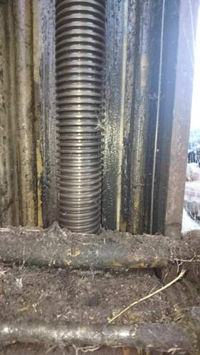

Habe mir heute die Bühne angeguckt, würde ich für 100Euro bekommen. Jedoch ist auf einer Seite die Mutter bereits unten. Hat ca. 1-2mm Spiel und ist somit auch der Grund warum sie nicht hebt. Die andere hat vielleicht 0,3mm Spiel.

Für den Preis würde ich sie mitnehmen.
Ich auch, 100 € bekommst du auch vom Schrotthändler. Also kaum ein Risiko.
