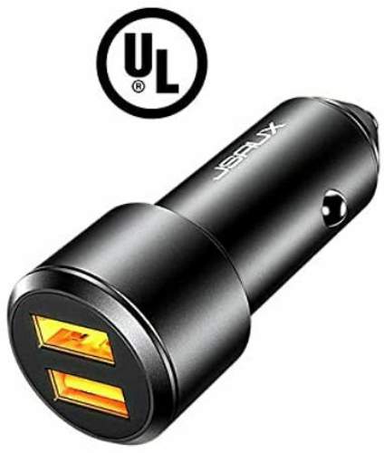

Also final bleibe ich dabei, ich rate allen zur Raucherausstattung, auch wenn Nichtraucher😉, wegen dem Mehrwert des Bechers und zusätzlicher Steckmöglichkeiten für USB-Adapter. Da gibt es für kleines Geld optisch ansprechende Adapter (z.B. eloxiertes Alu + LED beleuchtet) mit 2 USB-Anschlüssen und somit mögliche Ladeanschlüsse für z.B. Smartphone oder Tablett. Meiner hat 12V 3A auf 2 USB (siehe Bild). Und hier würde der Klappdeckel der Steckdose nur stören.

USB-Adapter für Zigarettenanzünderdose
