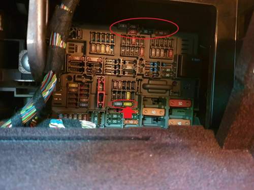

zigarettenanzünder geht nicht mehr
BMW
jem ne ahnung was man machen kann fahre bald in den urlaub wäre geil wennn ich mein händy wieder laden könnte
google sagt man sollte spannung mal messen oder sicherungskasten prüfen
leider habe ich von strom 0 ahnung
also wie macht man sowas ein messgerät in die buchse halten
und oder wo findet man den sicherungskasten woran siht man ne defekte sicherung? bei nem 320d e92 coupe bj 2008
thx

Am besten die Bedienungsanleitung lesen. Da ist genau beschrieben wo das der Sicherungskasten ist und im Sicherungskasten ein Zettel, welche betroffen ist. Aber wenn man selbst absolut keine Ahnung hat, würde ich einfach mal zum Boschdienst fahren, oder zu BMW.
Si F30 hinterm Handschuhfach. (Junction Box).
Also laut dem Schaltplan den ich gefunden hab soll es die Sicherung F8 sein hinter dem Handschuhkasten (im Handschuhkasten ist hinten ein Deckel den kann man öffnen)
Hier ist die Belegung https://www.newtis.info/tisv2/a/de/e92-320d-cou/1VnYh5CO3E
Eine defekte Sicherung erkennst du wenn in der Mitte der Dreht durchtrennt ist hier ein Bild von einer schlechten im Vergleich zu einer guten Sicherung https://www.wohnmobilforum.de/.../Flachsicherung_94749_4046.jpg
alecem hat recht. Ab 2008 ist es F8 .Davor war es F30. Man sollte immer auf das Bj. achten. Sorry.

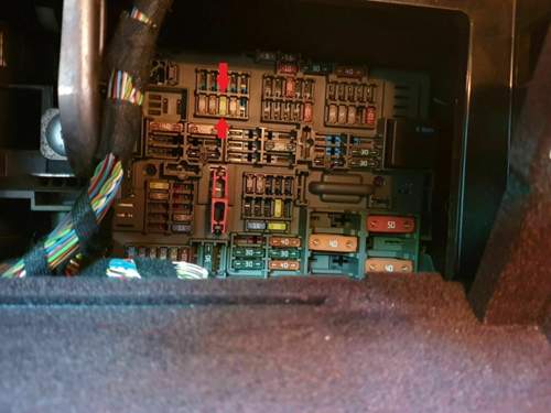

wo ist denn dort f8 ?
Habs dir markiert
F8
siht durchgebrannt aus oder ?
Sieht man zwar einbisschen schlecht auf dem Foto aber es schau schon so aus
Kann man durchmessen, wenn man Ahnung hat. Wenn man keine hat, einfach eine neue reinmachen. Aber gleiche Farbe!

Du kannst die eine Sicherung nehmen die ich dir mit dem Pfeil markiert habe und die die mit einem Kreis markiert sind sind Ersatzsicherungen.
F8

ja sauber , läuft wieder lag wohl an der sicherung, hoffe das die eine auch ersatz war und jetzt was anderes dafür nicht mehr geht
