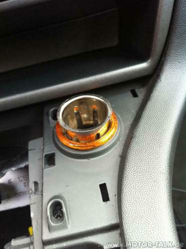

Ich kram das Thema mal raus.
Und zwar wollte ich meinen Zigarettenanzünder ausbauen, da irgendwie kontakte verbogen wurden weil z.B mein USB Adapter nur wackelkontakte hat.
Die Blende (1) und (2) bekomm ich ja ab aber wie kommt der Anzünder mit Fassung (3) raus?
ich kann ihn ein Stück anhebeln aber sich drehen und komplett will er nicht.
ich denke dass vielleicht der Stecker oder irgendwas blockiert?
Hat jemand Tipps?

Ich komm da nicht weiter und hab nochmal Bilder gemacht.

So ich hab mit dem Thema nochmals befasst:
Bilder sagen mehr als 1000 Worte :-)
Im Anzünder selber sind 2 Ausschnitte indem der Plastikrahmen eingeclipst ist, es ist eine Kunst diese gelöst zu bekommen. (siehe Bilder)
Die Stecker hab ich vorher mit hoher Gewalt abziehen müssen, und ging nach vielem hin und her drücken mit den Haltenasen der Anzünder raus.
Der Plastikrahmen lässt sich nur ohne Anzünder herausnehmen (siehe Bilder)
Die Kontakte im Anzünder hab ich mir nun zurecht gebogen dass mein USB Adapter sauber stecken bleibt und das Lämpchen muss ich demnächst noch ausstauschen.
Der Leuchtring wurde durch die Aktion ziemlich mitgenommen.
WAS NE DRECKS FUMMELEI 😁

+12
und danke für das Posting. Ist ja eher ein TUT.
Hab auch schon ein/ zweimal versucht das Ding auszubauen. Mann, wehrt der sich ... Und da nie eine dringende Notwendigkeit bestand den ZA auszubauen, habe ich es denn dann auch verschoben. Jetzt, dank Deinem Post, werde ich es wagen.

Hallo zusammen, das Thema steht bei mir nun auch auf der Agenda. Ich will den Anzünder rauswerfen und dafür direkt eine USB Ladestation verbauen.
Sehe ich das aus den bisherigen Beiträgen richtig, wenn alles freigelegt ist ... ?
- Anschlussstecker mit roher Gewalt vom Anzünder abziehen
- Das Innenteil aus Metall mit viel Kraft nach oben raus drücken
- Den Beleuchtungsring schieben, drehen, drücken, bis er sich bewegt und dann "rauskanten"
