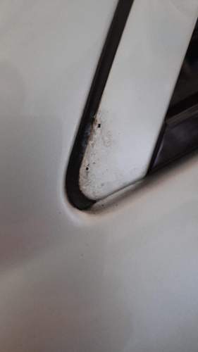

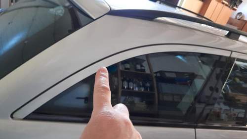

Hat Jemand zufällig solch eine Zierleiste von der Oberkante des Fond Seitenfensters in Silber 744 zu verkaufen?
Bei mir hat der Rostteufel zugeschlagen.
