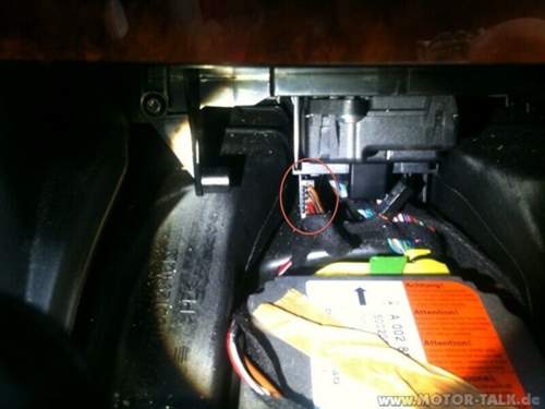

Ich hab mich heute dran rangemacht die Zierleisten im Innenraum abzumachen damit ich sie einschicken kann zum folieren in Carbon-Optik.
Nun habe ich alle Teile lösen können in Cockpit ausser dieses ausfahrbare Ding.
Dieser ist unten mit einem Kontakt/Klip versehen, aber ich bekomme ihn einfach nicht raus, weil dann muss ich nur noch 2 Schrauben lösen und kann die ganze Konsole nach vorne rausziehen.
Ich hab mal ein Bild geschossen. Der Kontakt is quasi in einem Gehäuse eingeklickt, ich weiss nicht ob ich das ganze Ding rausziehen soll oder nur das, was reingesteckt ist.
Diese Stelle ist so unhandlich und an den Kabeln möchte ich auch nicht ziehen, auch wenn es einfacher geht, aber ich denke die gehen dann kaputt.
Hat jemand ein Tip, hab ne Knappe Stunde mich nur damit rumgeschlagen diesen Kontakt zu lösen, der Rest ging einfach.
Foto

Das ausfahrbare Dinge ist dein CD Wechsler. Auf einer Seite vom Stecker ist eine winzige Nase die in eine Art Mulde geht von der Steckerbuchse. Wenn du musst entweder die Steckerbuchse an der Seite wo die Nase ist etwas aufbiegen und dann einfach den Stecker rausziehen oder aber du drueckst die Nase etwas in den Stecker rein und ziehst ihn dann raus. Ich machs immer so dass ich mit dem Fingernagel reinfahre und somit die Steckerbuchse etwas weite. Rausziehen, fertig. Die Nase steht nicht mehr ab als 1/4 mm wuerde ich grob schaetzen mit meinem kalibrierten Augapfel.
Danke schonmal für diesen Tip.
Bei mir ist kein CD-Wechsler drinne, nur ein Ablagefach.
Kann man diese Holzblende abnehmen ohne die ganze Konsole rausnehmen zu müssen?
Bestimmt wenn Sie nicht geklebt sind. Ich hab aber keine Ahnung weil ich diese Blenden nicht abnehme ausser die Lange die vom Zuendschloss bis zur Beifahrertuer geht als ich das Thermotronic Bedienteil eingebaut habe von einem E500.
Ok muss also wohl die ganze Konsole raus. Wenn ich diesen Kontakt löse, dan funzt die Sitzheiung nicht mehr oder?
Daneben ist noch ein Stecker, der war aber nirgends geklickt, der war lose. Zu was gehört der jetzt?

Ok ich werd mich später nochmal dransetzen und versuchen diese Nase ausfindig zu machen.
Ob die auf Links oder Rechts ist weiß du nicht oder?

Sollte wenn du draufguckst links sein also da wo man fast nicht ran kommt. Aber wenn du den CDC etwas rausziehst kommst du besser ran. Aber Elektronik 101 beachten, nicht am Kabel ziehen obwohl es sehr verleitet kann naemlich sein dass du eine Ader dann rauszerrst vom Stecker. Es kann ein gefummel sein aber wenn du wie gesagt die Buchse mit dem Fingernagel oder mit einer Pinzette etwas weitest ist die Nase nicht mehr in der Aussparung und kann ganz leicht abgezogen werden.
Was heisst in diesem Sinne CDC??
Ich hatte auch versucht mit einem Schlitz-Schraubenzieher die Buchse nach hinten zu drücken und gleichzeitig den Stecker rauszuziehen...keine Chance. Aber Pinzette hört sich gut an...werde ich auf jeden Fall versuchen...
UPs... CDC = CD Changer = CD Wechsler

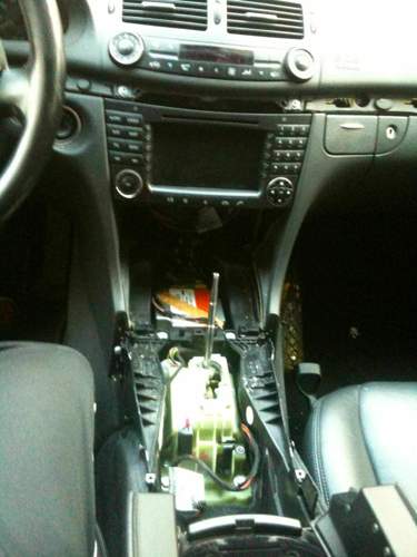

Ok ich hab geschafft !!!
Pinzette genommen und von links zwischen Stecker und Buchse geklemmt, etwas geweitet und dann einfach nur noch rausgezogen. Vielen Dank Mackhack !!!
Jetzt sieht es bei mir aus als ob eingeborchen wurde 🙂
Naja ich muss nur wenige Tage drauf verzichten.
Was mir noch aufgefallen ist nachdem ich die Konsole rausgezogen hab. Da war ein Blauer Stecker auch einfach lose drinne...wozu gehört nun der?
