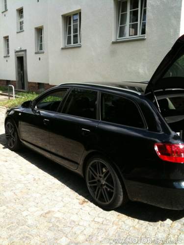

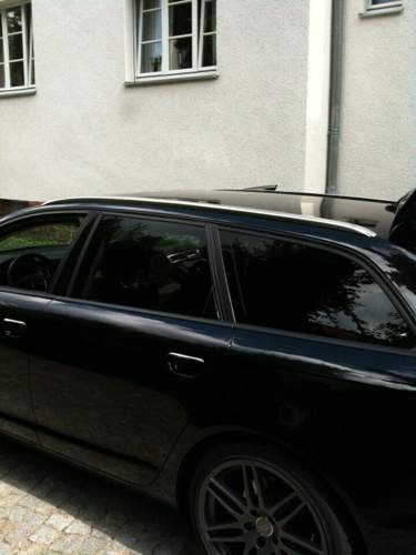

also ich wollte meine ja von silber auf schwarz ändern,
der freundliche wollte für den kompletttausch mit einbau ca. 1500,-€ :eek:
heute habe ich es erstmal auf einer seite zum test mit ISOLIERBAND beklebt.
Foto-1
Foto-2
Foto-3
