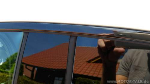

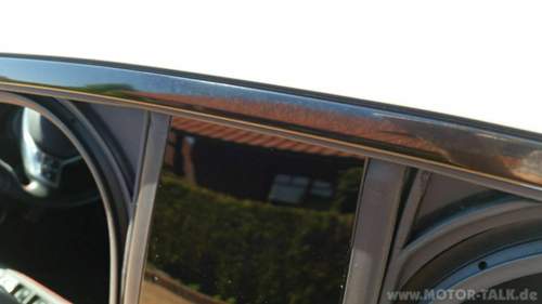

Also die Waschrückstände haben mich nicht in ruhe gelassen, daher habe ich mir von Autosol eine Politur für eloxiertes Aluminium bestellt und wollte mich selbst davon überzeugen ob ich die Rückstände selbst beseitigen kann. Da ich kein extra Gerät zur Hand hatte, habe ich mir Einweghandschuhe übergezogen, politur auf den Zeigefinger + Microfasertuch und los gehts... :-D
Das Ergebnis kann sich jedoch sehen lassen bzw. Es ist ca. 80% abgegangen. An manchen stellen besser als an anderen.
Anbei zwei Fotos . Bei dem einen der direkte Vergleich, da hatte ich bis zum ende der Fahrertür es bereits "poliert" .
20160513-122112
20160513-140011

Das beste Ergebnis erziehlt man indem man die Teile hochglanz lackieren lässt, da Neuteile ebenfalls nach einiger Zeit die Waschanlagenproblematik aufweisen.
