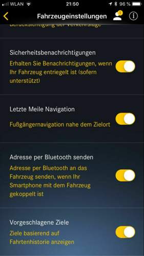

Habe inzwischen mit der helpline über mehrere Wochen das Problem des Adressversandes erörtert. Resultat: in der aktuellen Mercedes Me App (iPhone) ist das aufploppende Fenster in der Comand-Navigation nicht mehr gegeben. Man muss den umständlichen Weg gehen: das Handy sendet die Adresse via Internet in die POI Ablage des Comand. Das übernehmen setzt dann natürlich voraus, dass man das Navi/ Comand ins Internet bringt. Alles machbar, aber ehrlich gesagt: absolut nicht zeitgemäß. Dauert einfach länger! Ob das mal irgendwann geändert wird? Da Benz hier wohl mit MBUX demnächst neue Wege geht, wage ich das zu bezweifeln. Schade,
Das stimmt so nicht - habe erst gestern eine Adresse an das Fahrzeug gesendet und es ploppte im Comand auf! Grüße
Bei mir ploppt auch nichts.
Man muss ja nicht alles verstehen, die helpline brauchte auch lange, ehe das Problem verstanden war. Mein GLC isT von 2016; das iPhone ein 6s und alles aktuell upgedatet. Wäre interessant, wo der Unterschied liegt, dass es bei Ihnen klappt!.selbstredend sind alle Freigaben gegeben, Bluetooth und Hotspot aktiviert, es hat ja auch mal geklappt. Ist bei Ihnen denn in der Mercedes Me App die BT Freigabe zu sehen ?Daran soll es nämlich in der App scheitern.
Und dieser Button fehlt sowohl bei Apple als auch Android.
Dann lösche die App und installiere neu....den Button gibt es bei IOS
Ff6eb644-d8a9-49d1-a016-02ceed5cc8f6
Das ist ja sehr spannend. Ich weiß nicht, wie oft ich in den letzten Wochen die App neu aufgesetzt habe. Unter dem letzte Meile Navigation Feld steht bei mir nichts, und dies nicht nur bei meinem iPhone, sondern auch bei einem neuen iPhone X, auf dem nie die App installiert war und auch nicht bei einem Android. Nur die Benz Mitarbeiterin zeigte mir Ihr obiges Bild, aber aus amerikanischer Quelle, ihr Kommentar nach Rücksprache im Haus: das ist weg! Meine App ist Build 2.10.3-872
Die iPhone Software ist 11.4.1
Ich kann das 'Fehlen' auch hier nochmals bestätigen:
Build number: 2.10.3-872
iPhone X mit iOS 11.4.1
Bevor jetzt erneut der (ja an sich gut gemeinte) Hinweis mit der Neu-Installation der App kommt: _nein_ das bringt hier Nichts … bereits mehrfach probiert. Es muss irgend wo eine Einstellung vorhanden sein, die für das Fehlen verantwortlich ist.
Gruß, H.
Habe nochmals in der Historie gekramt: es lief alles gut bis einschließlich zur Version 2.8.2 - seit Umstieg auf 2.9 im Frühjahr diesen Jahres klappt das mit dem 'Aufploppen' nicht mehr. Ob daran ein mir nicht bekanntes Update am Comand seitens der Niederlassung schuld ist, kann ich nicht nachvollziehen. Ich muss mich neben ein paar anderen Leidgenossen wohl damit abfinden.
Ich persönlich würde im mb connect mir die Dienste nochmal anschauen, ob im Rahmen von AGB Änderungen irgendein Dienst nochmal freigeschaltet werden muss. Danach in der App ausloggen und neu einloggen. Wir haben sowohl iOS wie auch Android in Nutzung und es klappt mit der jeweiligen Methode. iOS promt auf und Android muss aus dem POI heruntergeladen werden.
Gruß Zuli

@ZSaleh schrieb am 6. August 2018 um 14:59:58 Uhr:
Gruß Zuli
Danke für den Hinweis. Es sind alle Dienste freigeschaltet/aktiv.
@Imarcus schrieb am 6. August 2018 um 20:35:06 Uhr:
The answer to the problem is here, you have to set the COMAND in the car such that it grabs the address from the Bluetooth of the telephone: https://www.motor-talk.de/.../...-an-fahrzeug-senden-t5954677.html?...
Thank you for your answer. Problem is, that here is no BT setting in the app visible.
@H.Lunke schrieb am 7. August 2018 um 21:50:48 Uhr:
Habe auch die 11.4.1 und dieselbe AppBuild......
Bei den Appeinstellungen - Standort - immer
Nur Sonne Idee
Danke für Deine Idee. Die Ortungsdienste sind freigeschaltet in den Datenschutzeinstellungen.
@huberle
Ich habe ein uraltes IPhone 6 mit IOS 11.3.1 und AppBuild 2.10.3-872, aber mit der gesuchten Möglichkeit bei BT-Verbindung Adressen ans Fahrzeug zu senden.....
Ich weiss, das hilft Dir nicht, aber der Fehler muss wohl in deinem Iphone oder der BT-Verbindung zum Comand liegen
Viel Erfolg bei der Suche
Michael
