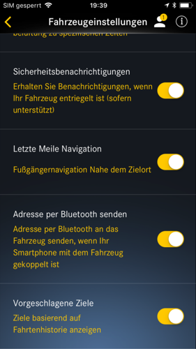

Bei mir funktioniert es wie beschrieben: einfach im IPhone in der App unter "Einstellungen" aktivieren:
  1. Startseite der App, rechts unter dem Bild des Fahrzeugs, Symbol "Zahnrad" drücken
  2. Runter scrollen
  3. "Adresse per Bluetooth senden" Schieber nach rechts
  4. fertig!

@huberle
Siehe Bild!
Meine App hat die gleiche Build 2.9-757. Iphone 6s, GLC mit Comand Online und allen Diensten. Vielleicht versteckt sich da etwas?
Gruss
Michael

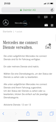

Schaue bitte auch mal an, ob du alle Dienste aktiviert hast. Das geht nur im Internet "me" und nicht in der App. Auch mal sich auslogen in der App und neu einlogen.
Gruß Zuli
Vielen Dank für Eure Lösungs(ver)suche, es sind 12 von 13 Diensten aktiv - lediglich die nur für die E-Klassen vorgesehene Spracheingabe fehlt.
Konfiguration: iPhone X mit iOS 11.3.1 - Version der me-App 2.9-757
Schade ... woran es auch immer liegen mag.

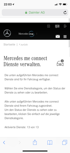

Jetzt alle 13 von 13 Dienste aktiviert ... leider keine Änderung.

Der Mercedes me connect Dienst ist Bestandteil von COMAND Online und Audio 20.* Sie können ihn im Mercedes me Portal unter „Mercedes me connect verwalten > Dienste verwalten“ aktivieren bzw. deaktivieren. Zur Nutzung muss eine Mobilfunkverbindung bestehen. Außerdem müssen Sie die Mercedes me App einmalig im Navigationssystem autorisieren.
Der letzte Satz scheint dein Problem zu sein...so steht es bei me.secure.
