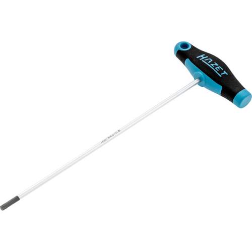

Kauf Dir gleich den Türgriff Torx Schraubendreher dazu.
828lg-t20
