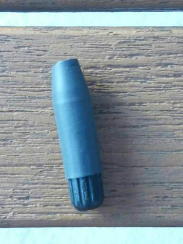

O.k. vorhin habe ich etwas im Forum gesucht und weitere interessante Lösungsansätze entdeckt.
1.) Die Federn kaufe ich nicht, weil ich keine Lust habe mehrere Stunden die Türverkleidung zu demontieren und feinmechanische Geduldsspiele mit einer polnischen Feder zu spielen. Spätestens als es darum gin, Nieten aufzubohren und hinterher wieder "neu zu vernieten" (womit denn?) war für mich dieser Lösungsweg auf Prio 3
2.) Mit meinem Blumendraht hatte ich keine 100% sichere und schöne Lösung, auch die schwarze Farbe (Edding-Lackstift) hat nicht gehalten und man hat sich nach Tagen noch die Finger versaut.
3.) Meine Schrumpfschläuche waren entweder zu klein oder ich habe sie nicht drübergeschoben bekommen, weil ich es in "eingebautem" Zustand versucht habe.
Jetzt also der Versuch mit Pin-Ausbau:
- fällt das Gestänge dabei rein: nein, die Gewindestange schaut oben sogar etwas raus
- vorrätig hatte ich einen dünnen 10mm-Schrumpfschlauch, den ich wie empfohlen bis auf 8mm (ich würde nächstes mal etwas weniger Stift freilassenund ihn noch weiter hochschieben) von unten über den Pin geschoben habe und
- dann "festgeföhnt" habe. Sieht schon mal gut aus (siehe Foto)
=> Voller Stolz über die schnelle Reparatur ein paar Probeschließungen gemacht
=> Pin ist wieder nackig und rattert 🙁
Versuch 2: Schrumpfschlauch hing noch im Loch, vorsichtig rausgepopelt und Pin mit Waschbenzin entfettet. Uhu Allplast-Lösungskleber unten auf den Pin und den vorgeschrumpften Schlauch wieder drauf und dann mit dem Feuerzeug eingeheizt, bis es rußig wurde und der Kleberrest oben Flammen schlug... 😁
Wieder aufgeschraubt, geht immer leichter, je öfter man am Pin schraubt.... und oben die Schnittkante mit Edding geschwärzt.
=> Pin oben = Schlauch sichtbar, Pin unten, nichts zu sehen. Sicherheitshalber habe ich den Pin nicht ganz so tief eingeschraubt, damit das Ende vom Schrumpfschlauch sich nicht an der Verkleidung verhaken/herunterschieben kann.
Jetzt lasse ich das Kunstwerk mal über Nacht trocknen und hoffe, dass es auch bis zum Verkauf hält...
Und wieder mal gab es hier im Forum eine super Lösungsidee - danke an alle Vorposter!
