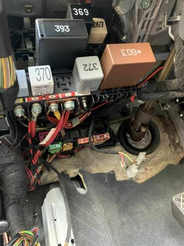

Habe jetzt mal was frei gelegt wo sitzt es genau könntest du mir das sagen
Unterm Lenkrad links
Seite 5 und 6 im Reconty PDF zeigen wo das Steuergeraet sitzt.
Also habe gerade am fensterheber Motor geprüft ob Strom anliegt das tut es also Dauer 12v
Habe das Steuergerät ausgebaut und es ist trocken Zentralverriegelung geht über den notschalter Fahrerseite aber Fernbedienung ohne Funktion

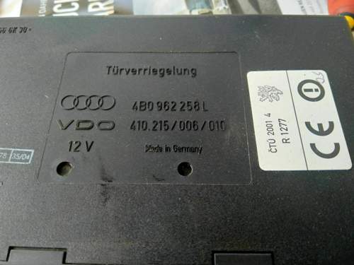

Habe es ausgebaut und festgestellt das es ein Tausch Teil ist weil dort mit weißem edding a6 4b draufsteht muss man bei sowas den Schlüssel neu anlernen? Und die Batterie wurde auch gewechselt vom Vorbesitzer und die Fehler habe ich mit carport-Diagnose zumindest ausm Fehler Speicher gelöscht.
Kann das sein?

Habe den Fehler gefunden werkseitig wurde bei meinem das zu Steuergerät (L) verbaut drin ist aber eins mit (A) deswegen gehen die fensterheber und die Funkverbindung nicht. Wollte mal fragen ob es noch eins gibt was man verbauen könnte?
Hab 3 Stück da, welches BJ ?
@Blauers6c5 schrieb am 11. September 2020 um 21:35:57 Uhr:
Meiner ist von 2003 2.4 V6 Automatik
