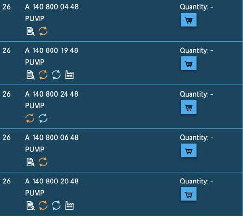

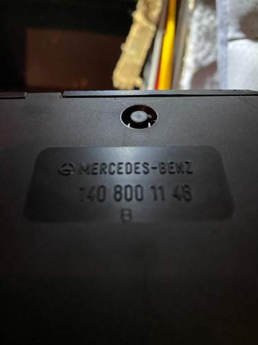

Welche Nummer [PSE] ist eingebaut ?

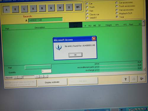

PSE Nummer werde ich nachschauen…
1408001281 ist die Teilenummer der PSE Hersteller ist Hella

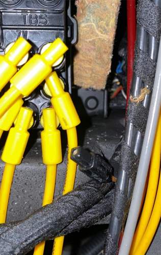

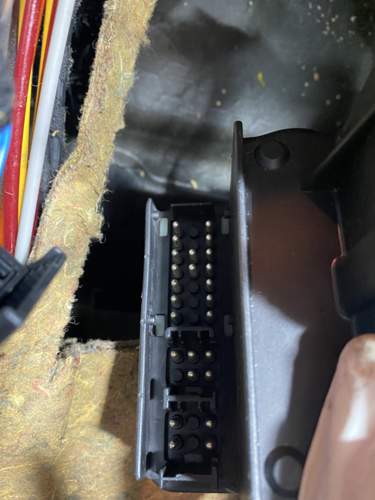

Ich habe neben der Pumpe einen losen Stecker gefunden. (Siehe Bild)
Muss der irgendwo drauf?

Der Stecker ist EDW hat der wohl nicht das so W 140 auch Auslesbar ist ist dir bekannt?
