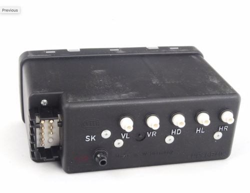

ich habe folgendes Problem… nach einer kurzen Fahrt wollte ich eben etwas aus dem Kofferraum holen und habe bemerkt das beide peilstäbe ubterschiedlixb von einander ausgefahren sind aber nicht wieder eingefahren sind. Dazu ließ sich gleichzeitig mein Kofferraum per „softclose“ nicht schließen sondern musste zugehauen werden um das der Kofferraum nicht offen bleibt. Zuguter letzt hat sich in dem selben Moment auch die Zentralverriegelung verabschiedet, zwar zeigt er im Rückspiegel die rote und grüne Anzeige. Aber schließt das Auto nicht auf weder ab. Laut Werkstatt soll ich die Zentralverriegelungspumpe unter dem Beifahrersitz tauschen, und das Unterdruck Steuergerät vom Kofferraum tauschen was hinter dem Chrom Griff ist. Ich habe jetzt auf gut Glück die Steuergeräte gekauft und hoffe das Beste. Hat jemand in diesem Forum selbe Erfahrungen gemacht???

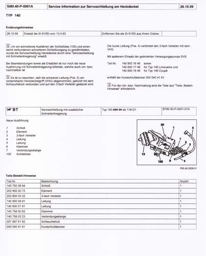

Ja. Ich habe mich mit dem Thema 'Heckdeckelzuziehhilfe' etwas beschäftigt. Bei etwas späteren W140 ist die Heckdeckelzuziehhilfe verändert. Das herausfahren der Schliesslatsche erfolgt nicht mehr durch die Zuziehhilfpumpe neben den Kraftstofftank, sondern durch eine Feder, der von einem Pneumatikelement angeschlossen an die Pneumatikleitung zum herausfahrbaren Heckdeckelgriff verriegelt ist.
Das bedeutet dass die Heckdeckelzuziehhilfe bei defekten PSE (Zentralverrieglungspumpe) nicht mehr funktioniert, denn das herausfahrbare Heckdeckelgriff ist ja vom PSE gesteuert.
Daher ist es wahrscheinlich dass eine funktionsfähige PSE beide Probleme beseitigt. Du kennst hoffentlich dass der PSE oft durch austausch der Elektromotor instandgesetzt werden kann. (Ich habe es hier im Forum beschrieben, du musst nur suchen)
Meine Heckdeckelzuziehilflatsche war vor einem Jahr kaputtgegangen, und die alte Ausführung die ich hatte, ist nicht mehr lieferbar, so ich habe die neue Ausführung gekauft und die Steuerung umgebaut. Daher kenne ich diese Teile ziemlich gut.

Richtig, die Änderung kam ab FIN 118121 und wenn der Ersatzteilmitarbeiter seine Arbeit richtig macht liefert er gleich die benötigten Kleinteile mit. Daimler-Benz kam seinerzeit mit der Service Infos v. April 93 + Okt 99 heraus. Die Si v. Okt.99 ist im Anhang beigefügt, die spricht für sich selbst.
Si ZZH v. Okt 99
@Fitzcarraldo1 schrieb am 18. Juni 2025 um 11:08:33 Uhr:
Leider ist die #7 Verbindungsstange (140 758 03 23) auch nicht mehr lieferbar. War mindestens Juli 2024 so.
Habe dann eine defekte Heckdeckelzuziehhilflatsche neue Ausführung vom Autoverwerter gekauft, nur um diese Stange zu bekommen.... ☹️

Die teilenummer ist die 1408002848
Ja das ist die richtige Teilenummer. Was is das zweite Teil ? "Unterdruck Steuergerät im Kofferraum" ?
140 800 09 48 / 16 48 oder 17 48 ? Gemäß Bild ?
Softclose Pumpe

Denn ohne funktionsfähige PSE geht die Zuziehhilfe am Kofferraumdeckel nicht, da die Latsche am Deckel nicht entriegelt und herausgefahren wird. (Bei Fahrzeuge nach FIN 118121 oder umgerüstete Fahrzeuge)

Ja das softclose an den Türen funktioniert. Heißt das also mit dem Tausch der ZV Pumpe die unter dem rechten Rücksitz liegt wäre das Problem der peilstäbe des Kofferraums und der Zentralverriegelung erledigt?
Zitat:@Fitzcarraldo1 schrieb am 18. Juni 2025 um 23:31:27 Uhr:
Ja das ist die richtige Teilenummer. Was is das zweite Teil ? "Unterdruck Steuergerät im Kofferraum" ?140 800 09 48 / 16 48 oder 17 48 ? Gemäß Bild ?
Nein das ist der schnapper der beim schließen des Kofferraums mit dem Schloss sich schließt.

Die Latsche / Schliessöse kam nicht mehr heraus, ohne dass ich daran stark gezogen hat.
Habe den kompletten Schliessmodul ausgebaut. Zuerst dann Vacuumdose geprüft (mit Saug-/Druckpumpe) Hält beide Druck und Vacuum, und arbeitet einwandfrei.
Habe dann die Vacuumdose vom Schliessmodul ausgebaut und habe genau wie die Vacuumdose den Hebel im Schliessmodul von Hand betätigt. Funktioniert nicht. Wenn ich die Schliessöse von hand herausgezogen habe, konnte ich sie durch den Hebel hereinziehen, also gerade wie es sein sollte und per Vacuumdose vor dem Ausbau war. Aber herausfahen konnte ich sie nicht durch den Hebel.
Habe dann den Schliessmodul gereinigt und danach mit Ballistol geschmiert. Keine Besserung. Irgendwas war innen im Schliessmodul mechanich kaputt.
Ein gebrauchter erste Ausführung Schliessmodul vom Schrotti zu kaufen und vielleicht denselber Fehler in einige Monate wieder zu bekommen, fand ich fragwürdig, besonders nachdem ich im WIS demselben Servicemitteilung gelesen hatte, wie du oben beigefügt hast, denn das etwas langsame herausfahren von die Schliessöse hat mich alle Jahre geärgert, wenn ich nur schnell irgendwas im Kofferraum hineinlegen möchte. Mein Wahl war dann in die neue Ausführung umzubauen. Bin jetzt völlig zufrieden.
Einzige Nachteil ist das die Heckdeckelzuziehhilfe jetzt von beide Zuziehhilfpumpe und PSE abhängig ist.
