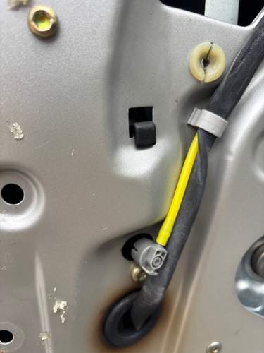

Jedoch ist mir seit kurzem ein Zischen beim Absperren in der Fahrertür aufgefallen.
Komplette Verkleidung ist schon runter und die undichte Stelle im Unterdrucksystem
ist das Stellelement.
Hab schon Ersatz besorgt und ausgebaut getestet.
Das Problem wäre behoben.
Jedoch bin ich mir nicht wirklich im Klaren wie ich das defekte Teil tauschen soll.
Kommt mir extrem aufwendig vor.
Muss da evtl. die ganze Schließanlage & sogar die Führung der Scheibe raus?
Kann man das hin bekommen oder sollte ich besser in eine Werkstatt damit?
Wäre Klasse wenn da irgendjemand einen Tip hätte.
Schon mal vielen Dank & liebe Grüße aus Bayern
Karsten

Das Pneumatikstellelement muß raus.
Also den Anschluß (im Bild 2 von Dir) abziehen, der ist nur aufgedrückt.
Die Koppelstange - die das Türschloss mit dem Element verbindet - entkoppeln [siehe Anhang].
Schraube herausdrehen (Bild 3).
Dann das Element noch oben drücken und schon ist das Element gelöst. Also herausnehmen.
Koppelstange abnehmen und ins neue Element einbauen.
Scheibe muß nicht ausgebaut werden, Schließanlage auch nicht.
Du bist ja fast schon am Ende der Prozedur angelangt, jetzt nicht aufgeben.
Die Scheibe sollte ganz oben sein, sonst ist sie nur im Wege.

Element getauscht und alles geht wieder.
