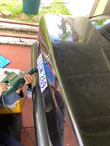

Hast Du mal überlegt ob Du die HZS (Heckdeckelzusatzsicherung) tatsächlich brauchst ?
Wenn die aus irgendeinem Grund vom HD Schloss entkoppelt ist geht der HD nicht mehr auf - auch nicht mit der HD Notöffnung.
Ich füge mal ein Bild von der Gewaltöffnung bei.

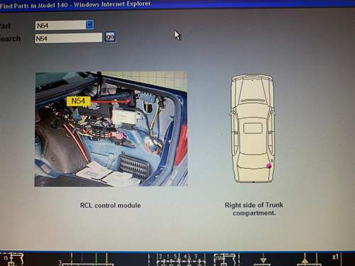

Jetzt frage ich mich nur: Das IR Modul bekommt ja scheinbar das Signal zum aktivieren der Wegfahrsperre da die LEDs Rot und Grün blinken. Die Wegfahrsperre funktioniert auch, das habe ich getestet. Warum bekommt dann die PSE nicht das Signal zum Ver- und entriegeln. Könnte es das IR Modul sein? Weißt du wo genau das sitzt? Oder doch eher die Platine der PSE. Bin da echt ratlos.
Liebe Grüße Tim
Hallo Tim,
im Anhang siehst Du N54 rechts im Kofferraum, Teilenummer 210 820 62 26.
Das weiße Steuergerät im Bild ist die Alarmanlage.
Man kann jetzt einen Test machen, ich weiß nicht, ob Du soweit vordringen willst ?
Man prüft den Output vom IR Modul in Richtung PSE.
Kommt ein Signal an der PSE an vom IR Modul ?
D.h. bei geöffneter Tür hinten rechts die Schließklaue der Tür von Hand schließen.
Türkonaktschalter rausziehen und ein Kabel abziehen, d.h. Tür ist jetzt - elektisch gesehen - zu.
HD und alle anderen Türen sollten zu sein, Fahrerfenster offen.
Dann den IR Schlüssel betätigen, also auf und zuschließen.
Jeden Pin an der PSE mit dem Voltmeter oder Testlampe prüfen, ob ein Massesignal ODER positives Signal ankommt an den verschiedenen Pins ?
N54 IR Modul
