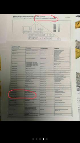

@bmwoli11 schrieb am 9. April 2019 um 08:33:32 Uhr:
Sicherung vom Diversity:
VFL mit Schlüssel 77
VFL mit Start/stop 59
LCI 31
ganz doofe Frage.
Wo befindet sich die Sicherung 31 bei LCI genau im Kofferraum??
Über der Batterie habe ich nur Sicherungen mit hochen Nummern ab 50 glaube ich gefunden.
Hier.
