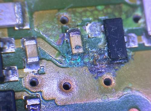

Kurz vor Weihnachten letzten Jahres trat bei mir plötzlich auch das Problem auf, dass die ZV nicht mehr funktionierte.
Was habe ich gemacht:
1. ausgebaut und gereinigt —> dabei war Korrosion festzustellen / funktionierte 3 Tage, danach wieder nicht(Bild 1)
2. Spannung gemessen —> Spannung liegt an, wie es soll
3. Diversity reparieren lassen —> ZV geht immernoch nicht
Da am Stecker die notwendigen Spannungen anliegen, schließe ich Kabelbaum und Sicherung aus.

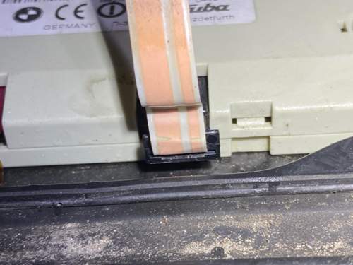

Was ich auffällig finde, ist eine Stelle am Flachbandkabel. Kann es sein, dass das Flachbandkabel defekt ist?
Meine Diversity sah auch so ähnlich aus. Hab sie gereinigt und getrocknet und aufgrund wegoxidierter Leiterbahnen sogar Drahtbrücken gelötet - leider nur kurzfristiger Erfolg.
Das Problem ist wohl eher, dass die Platine eine Multi-Layer ist und wahrscheinlich auch in den Zwischenlagen Korrosion besteht (sah an den Rändern so aus). Mit einer neuen Diversity war das Problem behoben.
Hab die Kontaktflächen gut gereinigt und das Gehäuse zusätzlich abgedichtet.
Die Platine wurde repariert und wohl auch geprüft inkl. Garantie. Da gehe ich davon aus, dass die Diversity nicht das Problem ist.
Ich habe den Verdacht, dass mein Kabel defekt ist und ich das jetzt als nächstes reparieren werde und dann schauen wir mal.
Danke dir! @woodman75
So, das Kabel habe ich nun repariert/durch einen anderen Spoiler ersetzt und die Diversity neu bestellt. ZV funktioniert immernoch nicht.
