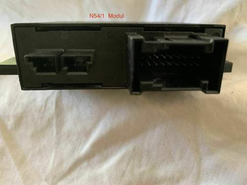

Ich komme immer noch nicht ganz klar mit Deiner Fg.Nr. Gemäß Liste fällt Dein Auto in die FBS2 Kategorie, d.h. von 1F-113843 bis 140850. Das Fahrberechtigungssystem FBS2 hat aber noch keine Transponderspule - sondern ein ganz normales Lenkradschloss. Kannst Du nochmal bestätigen, daß die Spule verbaut ist (Foto) und daß die Steckerseite vom N54/1 genau wie im Foto ist (3 Stecker, 2Pin Stecker für die Transponderspule und 2Pin Stecker für den CAN Bus)
Außerdem: So wie ich Dich verstanden habe erreicht das Signal die Pumpe beim Öffnen und beim Schließen. War es ein negativer Impuls oder Positiv ? Hast Du es geprüft mit dem Funkschlüssel und auch mit dem Schalter in der Konsole ?
F.

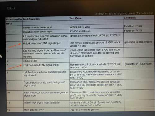

Also nochmal gemessen mit einem Profi-Messgerät.
Bei Pin 4 und 7 liegt permanent Strom an. (1. 11,4V und 1. 8,3)
wenn ich den IZV Schalter betätige bleibt der Strom konstant.
Kurz vorab, bei mir leuchten wieder alle beide Leuchten gleichzeitig, deswegen kann ich nicht sagen obs beim öffnen oder schliessen passiert.
Beim Betätigen vom Schlüssel fällt bei Pin 4 bei jedem Befehl (Öffnen und Schliessen) der Strom für 0,5 sek ca. ab und kommt dann zum Ursprung zurück.
Bei Pin 7 fällt der Strom nur jedes 2. mal ab, also kommt bei einem Befehl da nichts an, vermutlich beim öffnen.
Bei der Messung ist die eine Meßspitze auf Masse und die Andere auf Pin 4 bzw Pin 7 ???
Oder die eine Meßspitze ist auf Klemme 15(plus) - also Pin 1 der Pumpe und die Andere auf Pin 4 bzw Pin 7 ???
Richtig,
Schwarz auf Masse,
Rot auf 4 bzw 7
Zum Thema Variantenkodierung:
Wäre noch zu bemerken, das sich die Ersatzteilmitarbeiter auf eine Fußnote im EPC beziehen, die auf Kodierung des Neuteils mit dem HHT hinweist. Bei dem Modul 210 820 62 26 gibt es diese Fußnote nicht.
Wenn der Kundendienstberater (Annehmer) darauf hinweist "muß auch kodiert werden" ist das nach meiner Erfahrung ein vorsorglicher, allgemeiner Hinweis auch um das Auto auf jeden Fall in die Werkstatt zu schleusen. Ich kann mir nicht vorstellen, daß er gerade letzte Woche einen Wagen angenommen hat, der ein neues N54 oder N54/1 brauchte - oder daß er Zeit hatte sich mit den verschiedenen WIS Dokumenten und Drucksachen bekannt zu machen. So wie ich das verstehe ist eine Kodierung erst ab FBS2a (ab 6/96) nötig. Dein Auto hat FBS2.
Von Deinen Spannungsmessungen abgesehen, Du hast gesagt Deine Pumpe funktioniert mit dem Schalter aber nicht mit dem Funkschlüssel, die Spiegel LEDs reagieren obwohl sie beide zugleich blinken (die werden auch vom N54/1 angesteuert). Ich würde das Modul erneuern - natürlich nur mit einem von MB was für Dein Auto bestellt wurde. Will Dir der MB Händler das Teil denn nicht über den Ladentisch verkaufen ? Wenn es wirklich kodiert werden muß kann das jemand mit der SD in 5 Minuten machen.
