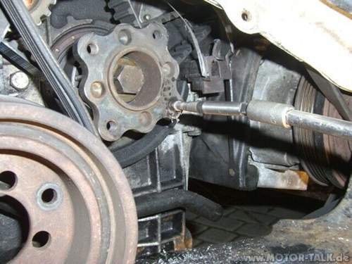

Ford hat da einen verstellbaren Spezialschlüssel, mit dem das Mitdrehen der Kurbelwelle durch Einrasten in zwei dort schon vorhanden Bohrungen verhindert wird. Gewinde einbohren, wie vorgeschlagen, halte ich für bedenklich, da in Materialstruktur der Scheibe eingegriffen wird (z. B. Unwucht als Folge).

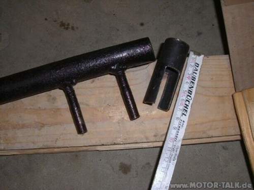

Ich selbst hab mir mal auf die Schnelle aus Metallschrott so etwas dafür gebaut. Damit setze ich die Scheibe fest, durch Gegendrehen der Zentralschraube, bis der lange Griff gegen Metall drückt. Dann habe ich beide Hände frei, um mit einer Ratsche und 2 langen Verlängerungen die Schraube bequem zu lösen. Natürlich muß vorher das Rad ab sein und auch die Radkastenabdeckung. Von einem Schlagschrauber würde ich dringend abraten.
Weil auf die Schraube unter Umständen zu viel Kraft auf die Flanken wirkt und die da, je nach undosierter Krafteinwirkung, das Schraubenmaterial verformen können, bis hin zum Abriß, beides schon gesehen. Beim Anziehen sollte nur ein Teil verwendet werden, das ein voreingestelltes Drehmoment nicht überschreitet. Die wenigsten Hobbyschrauber dürften so ein Teil haben.
Ansonsten kann der Pechvogel sehn, wie er den Rest aus dem Gewinde gepuhlt bekommt. Geht dann sicher nicht so einfach, wie auf meinem Bild 2 oben bei der Zentralscheibe 😠 .

Oben hab ich doch die Lösung beschrieben, mit einem Arretierwerkzeug (kann auch etwas selbst gebautes sein wie in meinem Beispiel) Riemen-Scheibe abschrauben, indem in die nur halbtief gebohrten Löcher das Feststellwerkzeug die Scheibe arretiert und dann ganz normal die 4 Schrauben losgedreht werden. Anschließend mit einer Verlängerung auf der Ratsche und eingelegtem Gang der Zentralschraube kräftig die Meinung geigen.
