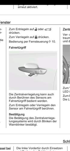

Ich kann gerade nicht nachschauen weil meiner bis morgen zur Inspektion ist. Ich kann mich auch nicht an irgendwas derartiges erinnern. Ich brauch ja auch nichts drücken - nur öffnen.
Hier mal ein Bild von der BA.

Der Knopf ist die bei PSA durchaus bekannte Sensorfläche, die übrigens nur zum Abschließen dient.
Aufgeschlossen wird, indem man in den Türgriff greift. Bewegen sollte man ihn erst, wenn der Wagen entriegelt ist.
Das entriegeln funktioniert zumindest bei meinem auch mit der Sensorfläche.
@Mr.Gockel
Danke, das funktioniert bei meinem Peugopel (Grandland X) nicht. Ich muss in den Türgriff greifen zur Entriegelung.
