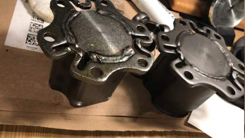

A4TDI-Fahrer hatte es ja schon geschrieben. Ich hatte zwei JP-Group Tripoden von unterschiedlichen Teilehändlern auf ebay besorgt, für den A4 B7. Hatte dann beide zurückgeschickt. Beide Tripoden waren möglicherweise kompatibel, aber gänzlich unterschiedlich bzw. aus unterschiedlichen Fertigungslinien. Das hatte mir ganz schön zu denken gegeben, was da draußen auf dem Teilemarkt eigentlich tatsächlich stattfindet. Es wird vermutlich kreuz und quer zugeliefert, Label draufgehauen und wieder in den Markt gekippt. Und sehr viele der üblichen Verdächtigen (Lieferanten/ Handelsmarken) mischen dabei mit. Anbei ein Foto beider Tripodengehäuse, die beide von JP (vermutlich zugekauft) waren.
Gekauft hatte ich dann Spidan, obgleich die Händlerseite (Motointegrator) behauptet, das Teil sei zu meinem A4 inkompatibel. Es passte natürlich trotzdem.
Soweit ich hier die Teilenummern nachvollziehen konnte:
Tripode 4E0 498 103
= Spidan 24745 = Löbro 305017
Aussengelenk 4E0498103A/B
=Spidan 25775 = Löbro 305969
Die sehen nicht wirklich gleich aus..:.)
