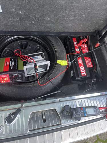

Aber In der Zwischenzeit habe ich mal, Einige Messungen gemacht. Foto vom KI mit Motorlauf.
Und dann ein Lade Test.
Wo zu sehen ist, dass der Verbrauch höher ist als wie die Ladung
Spannung im KI mit Motorlauf
Lade Test
Batterie extern, voll geladen

Also gestern habe ich nach dem Dienst, nachdem der Wagen circa 15 Stunden abgestellt war, mal den Ruhe Strom gemessen. Multimetermessgerät. Am Plus Pool zwischen geschleift., ohne Kontaktabbruch. Also beide Messpunkte am Pluspol und an die Klemme und dann getrennt. Auf der 20 A Einstellung, die mein Gerät hat, wurden mir dann noch 0,02A angezeigt. Das wären 20 mA. Bisschen wenig, aber das kann auch mit am Messgerät liegen. Aber es wird wohl zumindest trotzdem wohl unter die 50 mA sein. Dann habe ich gestern die Batterie vom Fahrzeug getrennt und heute über Nacht die AGM Batterie mit einem AGM Ladegerät aufgeladen. Angezeigt hat er mir voll geladen. Dann bin ich heute Morgen zum Frühdienst gefahren 60 km. Vorher noch die spannunganzeige im KI eingeschaltet und die die ganze Fahrt über beobachtet. Beim Start hat er mir 13,6-13,7 V angezeigt. Ganz langsam ging die Anzeige während der kompletten Fahrt runter bis auf 12,9-13,4 V bei Ankunft nach circa 60 km.
Komischerweise habe ich aber circa 5 - 10 km vor Ankunft, plötzlich für ungefähr ne halbe Sekunde, das Abblendlicht aus und sofort wieder eingeschaltet hat. In der Zeit wurde mir die Spannung am KI auch schwankend zwischen 12,7 und 13 V angezeigt und ist danach wieder hoch auf circa 13,3 V..
Zur Zeit habe ich auch ein Problem mit dem Wisch Wasser Sensor, der wird mir immer angezeigt, wenn ich den Motor starte. Bei dem Aussetzer vom Abblendlicht wurde mir danach auch jedes Mal diese Meldung noch mal neu gezeigt, als ob ich den Motor neu gestartet hätte..

Mit der SD den Ruhe Strom gemessen. nichts
Batterietester zeigt ebenfalls immer noch 14,3 V, wenn der Motor läuft.
Den Istwert der Lichtmaschine konnten wir nicht ermitteln, da ein Multimetermodul in der da der hat das vorhin angezeigt gehabt, dass du das dann bist müsste installiert sein dazu aber du hast ja das Multimedia Modul auch nicht. Das Multimedia Messmodul hat er nicht. Wo Bilder vom ist Wert wie der Ladezustand verbraucht ist
Die SD zeigt doch die Bordnetzspannung sowie den Lade- und Entladestrom an.
Du siehst aber schon die 4.5A die da gezogen wurden? So viel zieht dein Mux nicht. Noch nicht mal 500 mA sofern er nicht defekt ist.

die Bilder zeigen verschiedene Weckereignisse, aber alle Datensätze wurden wegen Unterschreitung der Batteriespannung angelegt
Zum Zeitpunkt wurden ganz erheblichen Ströme gemessen. Ereignis bei unterschiedlichen Kilometerständen, also gehören die zu unterschiedlichen Tagen.
Einer zeigt auch bei der aufgezeichneten Belastungssituation eine unglaublich niedrige Batteriespannung.
Laut Beschreibung legt die Diagnose einen Datensatz an, wenn nach einer definierten Stehzeit von 75 Minuten ab "Zündung aus" ein Ruhestrom von 75 mA überschritten werden oder wenn die Batteriespannung nach "Zündung aus" unter 11,8 V fällt.
Diese Datensätze sind alle wegen Unterspannung angelegt
Da bei Unterspannungserkennung keine Wartezeit definiert ist werden bei leerer Batterie mit jedem "Zündung aus" neue Datensätze angelegt, wodurch für eine Diagnose wesentliche Datensätze überschrieben werden können, also sollte die Batterie möglichst nicht leer oder zügig nachgeladen werden.
Dann alle Fehlereinträge löschen.
Erst danach kann man sagen, ob von der Diagnose in der Stehzeit keine Ruhestromüberschreitungen festgestellt werden. 73 mA als aktueller Ruhestrom ist vermutlich nicht der wirkliche Ruhewert, der könnte noch deutlich weiter unten liegen.
Ich habe den Verdacht, dass die Regelung der Generatorleistung fehlerhaft ist und die Batterie durch fahren leer wird, nicht während der Stehzeit.
Wenn das zutrifft, das System aber keine Fehler erkennt steckt der tatsächliche Fehler im System Batteriemanagement selbst.
Der Batteriesensor misst Strom und höchstwahrscheinlich Akkutemperatur. Für die Berechnung und Steuerung des Batteriezustands ist aber auch die jeweils gemessene Spannung entscheidend.
Wo die Spannungsmessung stattfindet weiß ich nicht, ich würde das SAM Fond als wahrscheinlich ansehen.
Über Stardiagnose kann man die Istwerte des Batteriesensors und der Spannungsmessung life sehen und mit selbst gemessenen Werten vergleichen.
Die eigenen Messungen sollten auch direkt am Akku, am dicken Anschluss des Generators und an der Dauerplusversorgung Sam Fond, wenn möglich auch KI erfolgen.
Auch die Temperatur am Batteriesensor / Akkupol sollte betrachtet werden, sie bestimmt mit, welches Ergebnis die Berechnung der Akkukapazität liefert.
Das letzte Bild lese ich so, dass vom System selbst ein leerer Akku erkannt wird, (6Ah).
Es bleibt die Frage, wieso das durch Fahren und Laden nicht besser wird, wenn der Generator problemlos über 14V liefert.
Wird der Generator viel zu oft / zu früh vom Batteriemanagement abgeregelt um die Aufnahmekapazität für Rekuperation bei Unterstützung der Motorbremse zu schaffen, macht aber nicht genügend Rekuperation?
