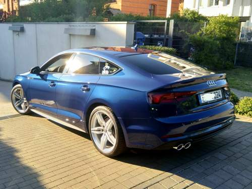

Heute mal einen Neuwagen bearbeitet und das letzte Finish verpasst. In der Sonne kommt das blau ziemlich angenehm.
Was haste verwendet?
KC-Anti-Hologramm und Collinite 471.
ich mag auch mein collinite!
@stuntmaennchen schrieb am 14. Juli 2018 um 19:49:13 Uhr:
Dann war das Fahrzeug vorher schon in einem recht gepflegten zustand (Aufbereitung zur Auffrischung !?)
mit einer Anti-Hologramm kann man ein Fahrzeug nicht wirklich schleifen (Finish Politur).
Mit einer gröberen Politur,dann die Anti.... wäre ein besseres Ergebnis zu erziehlen, was nicht bedeutsam ist das dieser schlecht gemacht ist, geht halt noch mehr 😉.
Wenn das deinem Anspruch genügt,gute Arbeit ! 😉
Das ist ein Neuwagen, der Lack war schon in einem sehr guten Zustand.
@stuntmaennchen schrieb am 14. Juli 2018 um 20:16:20 Uhr:
Sorry,hab ich erst beim 2. Lesen erst gesehen,bin etwas im Stress (ich will WE 🙁 ).
Das schließt meine vorherige Anmerkung nicht aus,das dieser in einem recht guten Zustand gewesen sein muss hab ich schon gesehen.
