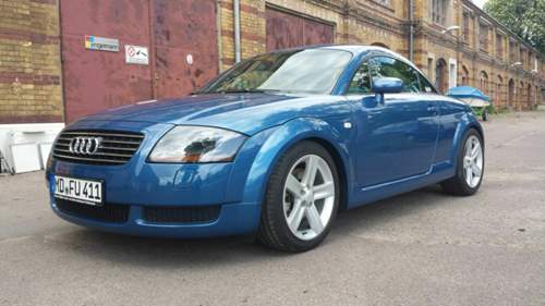

Moin zusammen,
habe das lange Herrentagswochenende genutzt um den TT mal die grundlegende Pflege zu gönnen.
Leider bin ich mit dem Ergebnis noch nicht zufrieden.
Genutzt wurde:
Lupus Exzenter 6100CPS
Chemical Guy V 32 und V34
Menzerna PF2500
und einiges mehr.
Alleine für die Motorhaube und die vorderen Kotflügel gingen gute 3 Stunden ins Land.
Am Samstag hat mich ein Freund mit seiner 20 Jahre alten Makita Rotamaschine unterstützt.
Die Rota hat in 10 Minuten natürlich mehr geschafft als ich mit der Exzenter in 1 Stunde.
Dafür ist die Exzenter relativ Narrensicher. . . .
Werde wohl Mittelfristig auf eine Rota umsteigen.
Leider hatte es sich am Samstag, nach Beendigung der Arbeiten wieder zugezogen.
Seis drum, hier die Bilder.

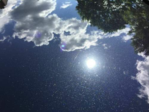

Glanz ist da, aber bekomme die restlichen Swirls nicht raus. Kann mir jemand gute Pads empfehlen für die Exzenter Lupus Poliermaschine (altes Modell)
Ich bin bin am verzweifeln, sieht schon um Welten besser aus, als beim Kauf.
Wie bekommt Ihr das restliche Wachs von Lack, reicht das Gyeon Prep?
Wäre nett wenn mir einer helfen könnte.
Bzw. Umstieg auf eine Flex?
Großes Dank schon mal im Voraus.
MfG
Peter
Hallo Peter,
VW-Lacke sind relativ harte Lacke. Um die Swirls zu entfernen empfehle ich dir den Lake Country CCS Light Cutting Pad von Lupus und als Politur Menzerna Medium Cut Polish 2500. Habe diese 2 Produkte effizient an meinem Passat angewendet, in Teilbereichen sogar 2x anwenden müssen. Im Nachgang empfehle ich die Menzerna SF4000 und Lake Country CCS Polishing Pad. Als Finish einen Lackreiniger ala Prima Amigo mit einem Finishing Pad (weich ohne abrasive Eigenschaften).
Das Wachs wird im Normalfall vor der Politur durch Kneten restlos entfernt.
Wenn du dir eine Flex leisten willst, dann tue das. Meine Exzenter Poliermaschine 6100 Pro CPS und meine Rota von Vossner haben mir schon sehr gute Dienste geleistet.
Einen Tip habe ich noch: Nimm dir Zeit!!!
MfG Knarxx

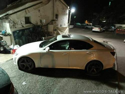

  • Meguiars D300 mit Mikrofaserpads
  • Koch Chemie Anti-Hologramm mit Rot-Weiss orange
  • Poorboys Black Hole Show Glaze mit Rot-Weiss blau
  • Angelwax Dark Angel
Und viel Kleinkram. Dauer von etwa 7:30 Uhr bis 19:00 Uhr.

Servus Dischu,
kannst Du was zur Verarbeitung vom Angelwax sagen? Ich hatte mal neugierig gegoogelt. Der Gute Mann spricht von 2 min Ablüftzeit. Und wie sieht es aus mit dem Glanzgrad Noch mal besser als das Collonite?

Auf Grund von Füllstoffen ist das Dark Angel tatsächlich nur für schwarze Lacke gedacht. Es ist selbst auch tiefschwarz. Konsistenz Paste Wax.
Die Verarbeitung ist einfach, ich würde behaupten einfacher als beim Collonite. Dünn aufgetragen ist das Abtragen wie Staubwischen, fast egal wie lange es ablüftet. Lässt man das Collonite zu lange auf dem Lack, ist es ja deutlich schwerer abzunehmen. Ich habe das halbe Fahrzeug gemacht und dann erst mit dem Abnehmen begonnen. Ganz einfach. (Lack-) Temperatur und Luftfeuchtigkeit mag das ganze etwas verschieben.
Das beste ist der Geruch so Richtung Zartbitterschokolade mit irgendeiner weiteren Note. Das Dark Angel nennt sich ja auch "Double Chocolate Detailing Wax".
Hier ein Beading Bild aus dem letzten Jahr.
Und kein Auskreiden bei unlackierten Kunststoffen. Für ein Wachs mittlere Standzeit, ich würde behaupten um drei Monate, was je nach Nutzung des Wagens natürlich abweichen kann.
Ich finde der Lack wirkt durch das Dark Angel irgendwie dunkler sowie "wachs-typisch" warm, weich und tief.
Aktuelle Versiegelungen und Hybride werden von der Standzeit deutlich vorne liegen, aber in der warmen Jahreshälfte ist mir das egal, da ich Spaß daran habe und es nicht als Übel ansehe, mal Wachs nachzulegen.
Wem es auch so geht und dazu noch einen schwarzen Wagen fährt, dem kann ich das Dark Angel empfehlen.
Edit:
Ich habe übrigens zum ersten mal mit dem Buff and Shine - Round BLACK Foam Applicator gearbeitet. Schwarzer Lack, schwarzes Wachs ... muss das Pad doch auch schwarz sein 😉
Spaß beiseite, ich hatte ein deutlich besseres Gefühl, schonender zu arbeiten, als mit den einfachen 1,- EUR Applicatoren der verschiedenen Shops, besonders da sie keinen Rand haben. Auch hat man das Gefühl, ein deutlich wertigeres Produkt in der Hand zu haben.
Die Buff and Shine Applicatoren sollen die gleichen wie die deutlich teureren Chemical Guys Applicatoren sein. Man wird sich mit den 1,- EUR Applicatoren nicht den Lack versauen und ich werde sie auch weiter nutzen, da günstig und vielseitig verwendbar, aber zum Wachsauftrag werde ich zukünftig zu den Buff and Shine Applicatoren greifen.

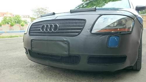

Update,
konnte gestern meine neuste Errungenschaft montieren. . .
Lex

@ LEX danke für das FOTO. Gestern habe ich Steinschläge an einem PANDA repariert,meine Bekannte fragte wie sie diese vermeiden könne,ich sagte darauf,ohne darüber nach zu denken das ich es mit einem Laien zu tun habe 😁a musst Du deinem Auto einen Hauben BH kaufen. OMG der Gesichtsausdruck war Filmreif :-)Ich werde das FOto gleich mal aufs Handy speichern und rüber schicken.
