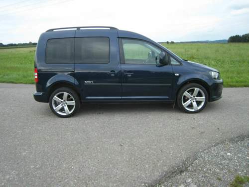

Bitte zeigt hier doch mal was für Felgen ihr auf dem Caddy fahrt und gebt bitte die Daten dazu mit an und ob alles gepasst hat oder ob Anpassungen nötig waren. Wer ein anderes Fahrwerk hat, bitte auch die ungefähre Tieferlegung mit angeben.
Dies soll kein Diskusionsthread werden sonden eine Informationssammlung.
Leider findet man im Netz die Bilder nur in zig Beiträgen und muss sich mühsam die Bilder suchen.
Hersteller:
Typbezeichnung:
Größe vorn:
ET vorn:
Reifengröße vorn:
Größe hinten:
ET hinten:
Reifengröße hinten:
Fahrwerk:

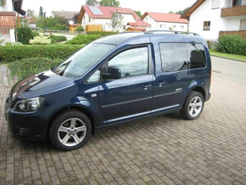

Jetzt habe ich es auch getan lässt sich besser fahren
Caddy Fahrwerk ab Werk
Vw Felge
18 Zoll . 225/40/18

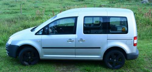

Hersteller: CMS
Typbezeichnung: C6
Größe: 7Jx17
ET: 45
Reifengröße: 225/45 17
Fahrwerk: Original, Werkstieferlegung um 27mm
Img-5575b
Pict0005
Pict0018

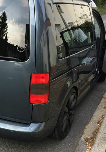

KW Variante 1
SAT10 Felgen
8x19 ET 45 mit 6mm Spurplatten
235/35 R19
( die Felgen können übrigens erworben werden)
Img-1007
Img-1059
Img-1060

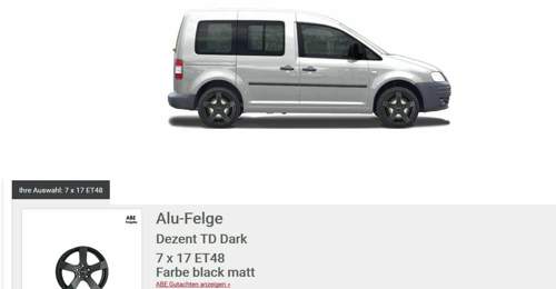

Dezent TD Dark
7x17 ET 48
Reifen 215/45/17
Caddy127-2000
Felgen-caddy01

Meines Wissens nach hat der Sharan auch 5x112
Nur bin ich mir nicht sicher ob alles reibungslos passt.
Touran auf alle Fälle.
Schau einfach im Internet nach einem Felgenrechner
Trage als "alte" Größe 8x19 ET 45 ein.
Als "neue" Größe, die die du willst.
Wenn du dann nach außen Platz hast, passt es auf alle Fälle.
ET 38 bei einer 8J felge würde auch noch passen.
Dann wird es aber sehr eng mit der Schiebetür.

Hiho
hm peinlich wenn Touran´s mit 7,5x18 und 225/40/18 rumfahren ..
aber diese Rad/Reifenrgösse ist leider auch für den Caddy vorgesehen ..( bei den 17er wäre das übrigens 7x17 mit 225/45/17
bei 19 Zoll siehts auch nicht besser aus z.b. 225/35/19 oder 235/35/19
irgendwie Zwickmühle oder ??
Gruss Dirk

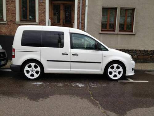

btT: Tieferlegung Eibach Pro Kit Felge 7,5x18 Et51 ( Vw Detroit ) mit 225/40/18
Img-20140829-wa0007
