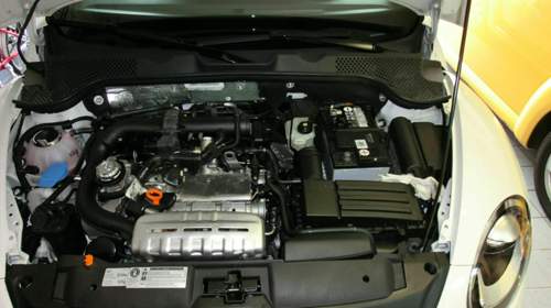

1,2TSI CUP bei der Übergabe vor 4 Wochen
Ein paar Bilder 😎
- Beifahrersonnenblende ohne Sicherheitsaufdruck
- R-Lenkradspange
- Porsche 911 Kühlwasserverschluß
- Bentley Öleinfüllverschluß; "B" für Beetle 😁
- Gescheiter Batteriekasten
- 3D-Kennzeichen
- Dectane XERH8 mit E-Zulassung für Abbiegelicht

@loonyToon,
vielen Dank für die Bilder "Daumen hoch", wirklich sehr schön gemacht...schaut fast so aus wie meiner. 😁
Kannst Du mir vielleicht die TN für nachstehende Teile nennen:
- R-Lenkradspange
Vielen Dank Vorab.
MfG MB-HH
- R-Lenkradspange: 5C0 498 685 C
- Batteriekasten
Verkleidung 1: 3C0 915 335
Verkleidung 2: 3C0 915 336 A
Deckel: 3C0 915 443 A
Bei den Verkleidungen wird etwas Schnitzarbeit notwendig, damit das mit dem Leitungen paßt (war bei meinem 1.4 TSI so). Ist aber halb so wild. Tip: Baue vorher die Batterie aus und die Luftführung ab.
Batteriekonsole auf der die Batterie steht: 1K0 915 333H. Die sollte aber bei allen gleich sein und daher nicht notwendig sein.
Luftführung demontiert
Anpassung für Minusleitung
Problemzone Plusleitung
