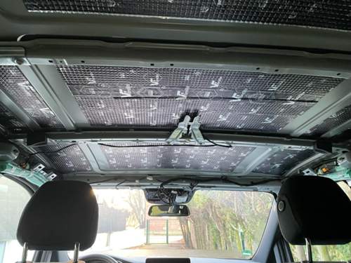

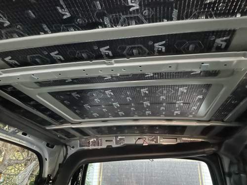

Jo tatsächlich!!! Hab ich garnicht dran gedacht! Na ja ist ja jetzt alles drin!hab den Dach auch mit alubutyl geklebt und dann Kamm noch Dämmung drauf

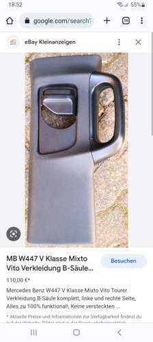

@denis2017: ist die B-Säulenverkleidung komplett geklipst ? Einfach rausziehen? Oder versteckt sich da irgendwo eine Schraube ? Der Handgriff kann am Panel bleiben? Richtig ?

Handgriffe müssen auch ab!
Wie machst du die Handgriffe von der B-Säulenverkleidung ab ? In der Mitte, wo der Spalt ist auftrennen?
Also.. nicht, das wir an einander vorbeireden...
Ich meine diesen Handgriff hier:
Muss der ab?
Screenshot-20221219-185220-chrome
Jap auf jeden Fall sonst kriegst du die b Säule nicht ab!
Ja ganz sachte aufhebeln von da wo die Dichtung ist! Innen sind zwei dicke Schrauben
Also da, wo die beiden Hälften zusammenkommen einfach aufspalten.. richtig?
Ja da muss man auch dran und von der Seite wo die Dichtung ist
Ganz sachte da sind so ganz kleine Nasen die können brechen!
Wenn du den Himmel schon mal abbaust kannst ja neben bei Sternenhimmel machen. ;-)
Nein... Das ist nicht "meins"... ich mache keine Löcher in den Dachhimmel. Ist schlecht für die Isolierung. Sternenhimmel bekommt man auch mit einem Projektor hin ;-) ... wenn man es denn will.. sonst, denke ich, sollte die Ambiente im Fond auch so reichen..
