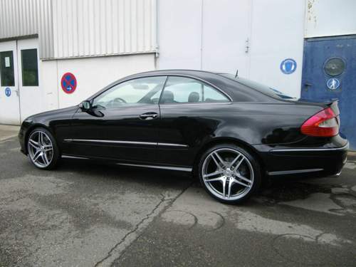

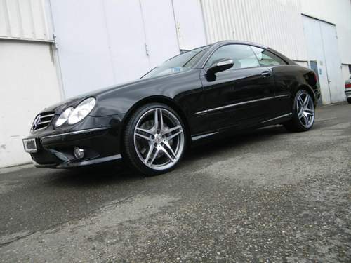

Hier meine süsse
Darf ich vorstellen meine treue Lady..
Würde mich über eine kleine Meinung dazu freuen..
Danke
Gruss
Gianni
Imgp0022-clk
Imgp0036-clk

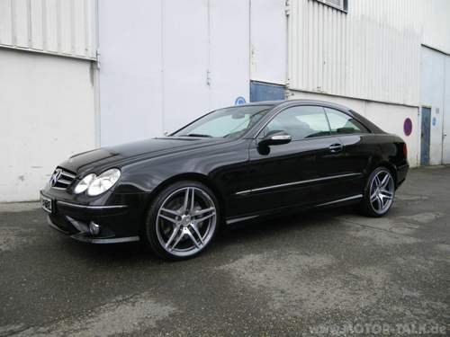

noch zwei..
Imgp0032
Imgp0038
