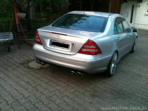

Also die Teilenr. hab ich nicht mehr, aber die Nr vom ESD kannste auf dem Pic sehen A209 490 10 01. Hab nen Bekannten der hat WIS u der hat mir die Nummern rausgesucht. Mein Glück war, das er vorher an seinem 203er die "Black Series CLK" Töpfe verbaut hat u deswegen direkt wusste wie es geht u was man so braucht. 203er und 209er haben ja die selbe Platform. Nein geschweisst wurde nix. ESD u MSD sind ja in einem und so wurde auch alles gelassen. Passt so Plug&Play wenn man die Radmulde getauscht hat. Hier ma nen Pic von seinem 😁
Sind das die Felgen vom CLK Black Series auf dem W203? Wie hat er die dan da in die Radhäuser bekommen?😰
@Murcielago
Ja das sind die echten Black Series Felgen, schweine leicht die dinger 😁 Da es als Basis ein C32 AMG war also V6 Kompressor, denke ich wird da genug Platz gewesen sein. Ausserdem haben doch w203 u w209 die selbe Platform.

Das ist ja der Grund meiner Frage... Dachte immer das die von den Maßen einfach nicht auf einen CLK zu montieren sind OHNE verbreiterte Kotflügel. Zumindest an der VA die HA müsste schon machbar sein.
Aber wenn ich mir das Bild so anschaue sehen die Kotflügel vorne schon recht breit im Vergleich zu einem "normalen" w203 aus. Würd michintressieren ob die beim C32 im Allgemeinen so sind (derhat doch die CLK Front??) oder er sie hat verbreitern lassen.
