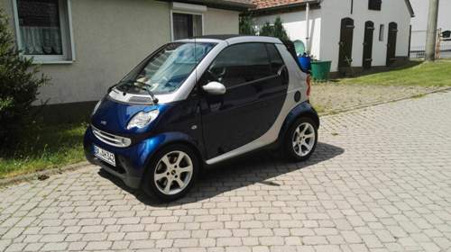

Es haben sich ein Paar Coreline Felgen dazu gesellt, für 180 Euro bin ich nicht dran vorbei gekommen sie zu kaufen, noch ein Paar Kotflügelverbreiterungen welche bei Smart um einiges billiger sind als im Netz und ein bekannter musste mir noch ein paar Aufkleber in Wagenfarbe machen....:D.
Verbrauch ist trotz der 175/195 Kombination nich merklich gestiegen, aber das Fahrverhalten ist nun eine Wucht.
Der kleine macht richtig Spaß und entwickelt sich langsam zum mini Tuning Objekt....:D.
Anbei mal ein paar Bilder.

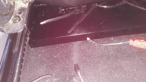

So und weiter geht's.... Mein Smart läuft noch immer tadellos und ohne Probleme, da die beste aller Frauen allerdings immer etwas traurig schaut haben wir ihr auch ein Cabrio gekauft.
Das Auto hat 2 Jahre gestanden, macht aber technisch keinen schlechten Eindruck.
Es handelt sich um einen 2005er Cabrio.
Er ist Baujahr 2005 und hat somit keine ZEE mehr, was neben der Nähe auch ein Kaufgrund gewesen ist :D
Anbei auch davon mal ein paar Bilder.
