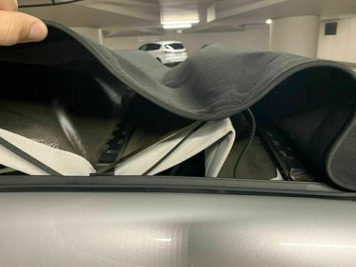

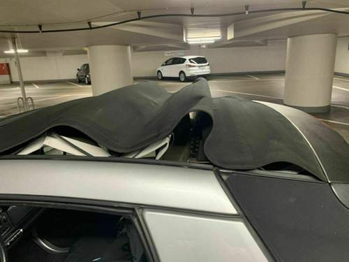

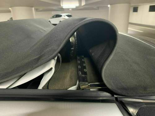

... Sobald es gerade sitzt kann man wie gesagt die Kleberreste so gut es geht mit einem scharfen Messer entfernen (Vorsicht!) und dann 2-Komponenten-Kleber mit mittlerer Aushärtzeit an selber Stelle auftragen. Hierzu Dach halb öffnen. Jeweils nur 1 Strebe kleben (Kleber beginnt ja gleich zu härten, ist sonst beim Schliessen schon zu hart) und dann das Dach schliessen. Warten... härten.... nächste Strebe.
hallo Smartie67,
ich habe ein ähnliches Problem bei einem 451 Cabrio. Beschrieben hier:
(https://www.motor-talk.de/.../...-erzieht-man-es-richtig-t6864462.html)
- allerdings dachte ich da es wären die Spriegel. Diese sind jedoch alle 6 in Ordnung.
Kannst Du mir Details zum Klebeprozess (welcher Kleber, wie aufgetragen, z.B Punkte wie original, einfach eine Linie ziehen...) geben?
Danke und beste Grüße.
Anbei Bilder von meinem Dach.
PS.: bin aus dem Raum Köln
451 Dach
