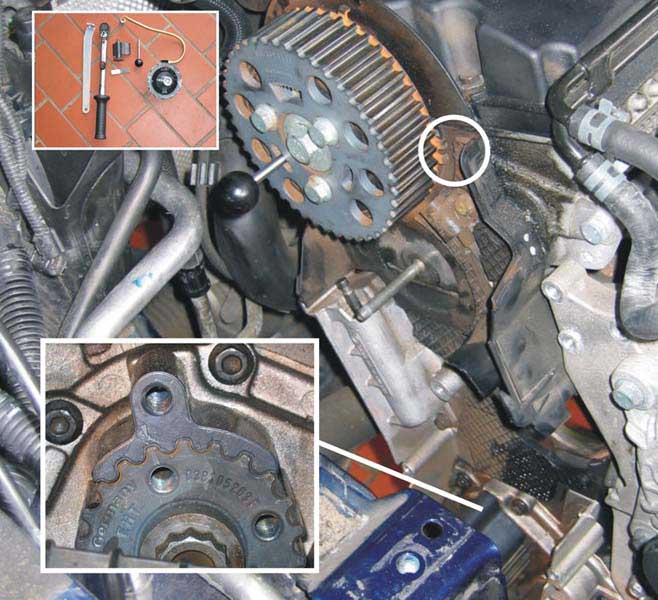

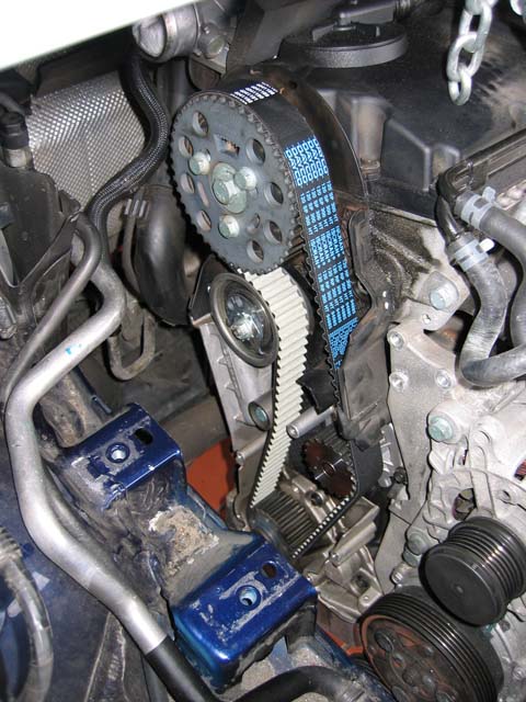

Es ist ein wenig aufwendig, was das Freilegen angeht - vergleiche das jetzt mit meinem Reihenmotor.
An grundsätzlichem Werkzeug für den reinen Zahnriemenwechsel beim AJM benutze ich immer:
HAZET 2588/3HAZET 2587-2Hier ist der Zahnriemen demontiertHier ist der Zahnriemen gerade montiert
Echte Zeitersparnis zum Lösen der Schelle am Ladeluftrohr bringt:
HAZET 798-15
Nachbauten der Werkzeuge gibt es schon für wenig Geld im Web.
Da das Motorlager ausgebaut werden muss, ist z. Bspl. eine Motorbrücke erforderlich.
Einen Drehmomentschlüssel brauch ich wohl nicht extra erwähnen. 😉
Gruß Axcell
